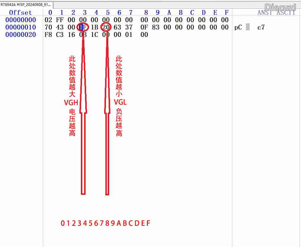

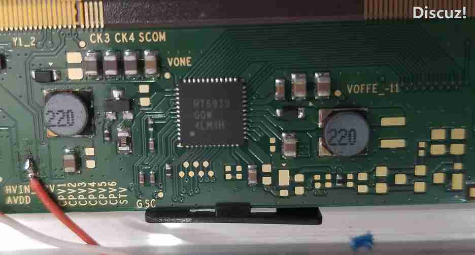

RT809F/RT809H新增逻辑板芯片RT6943A在线读写
发表于: 2024-7-28 08:48:22
试读了一下,貌似不能自动识别,不知道是修改读出来41字节bin文件还是在缓冲区修改。还有就是不会改

发表于: 2024-9-2 11:34:04
请问版主:VGH(12)    VGL(20)分别代表多少伏?
