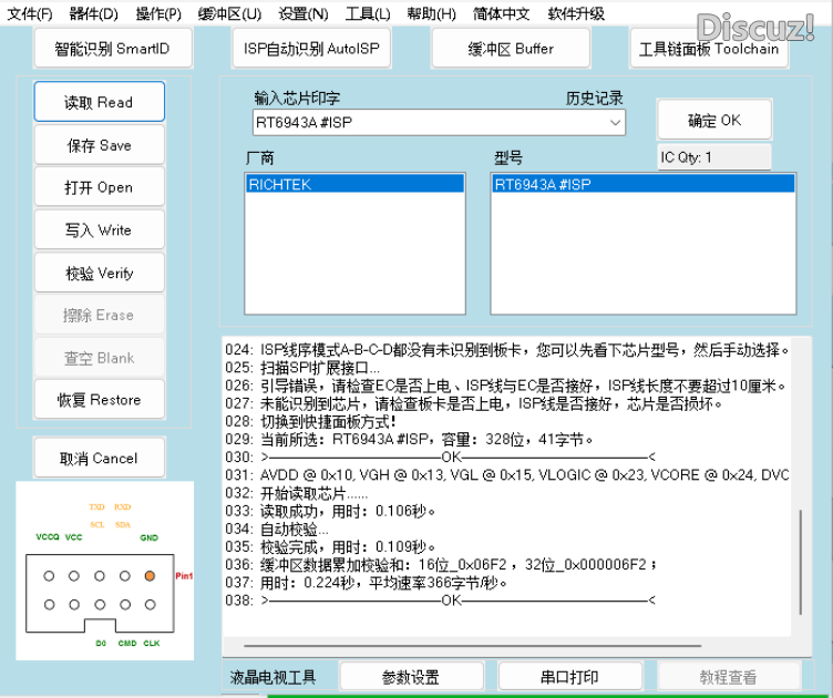

详细VGH VGL电压值修改详见链接:https://mp.weixin.qq.com/s/Oo0rAl7FywS0-rPTG0poYw
软件下载:iFix爱修网论坛顶部导航栏,软件下载software download,中文,20240731,及其后续版本均可。

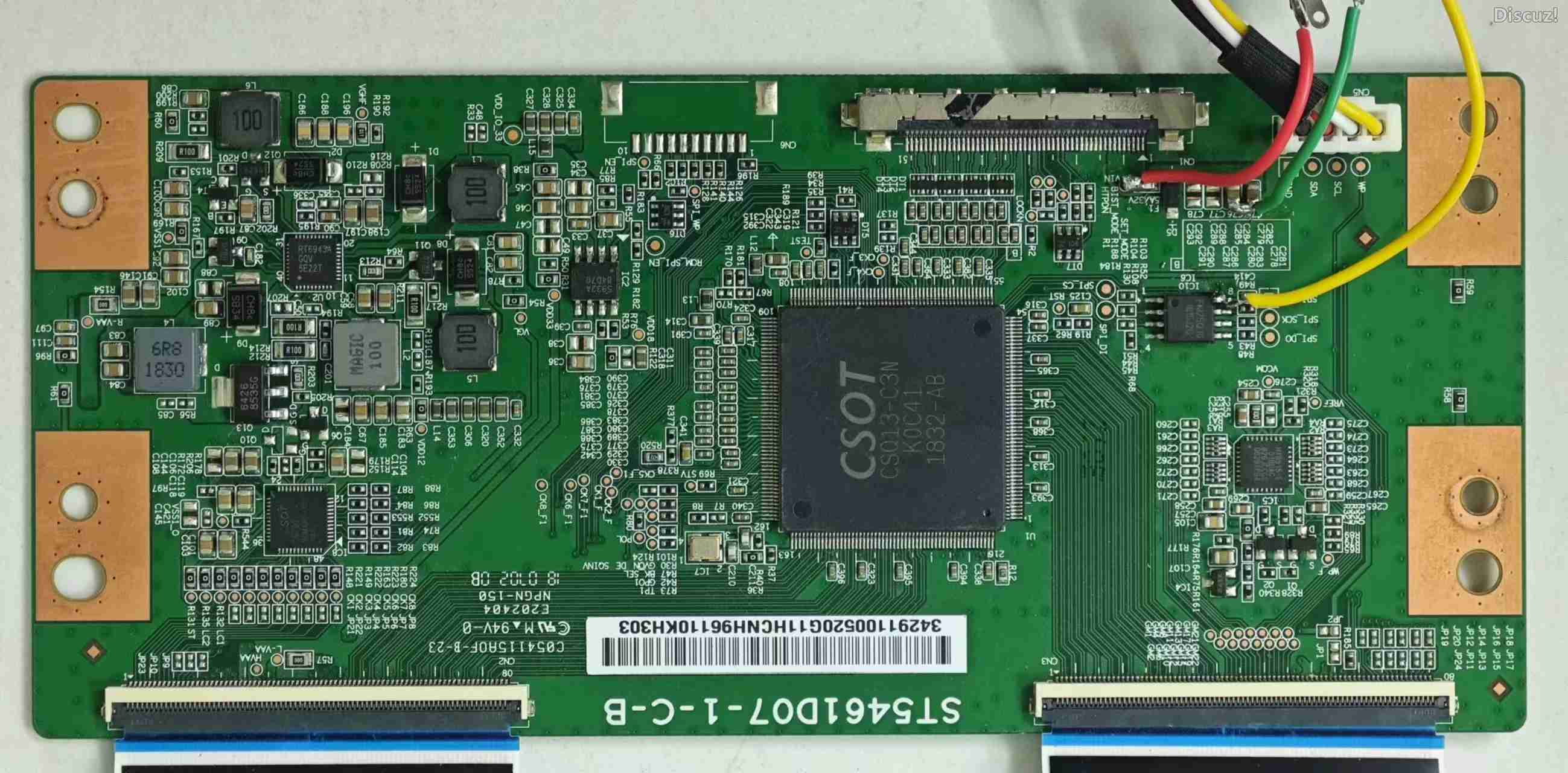

目前已在此逻辑板上测试读写正常。关于接线问题:
1、与编程器相连接的信号SCL、SDA、GND;RT809F【VGA ISP】、RT809H[VGA ISP或ISP];
2、逻辑板12V供电需要有;
3、WP引脚接高电平(在逻辑板上找一个3.3V即可)。

试读了一下,貌似不能自动识别,不知道是修改读出来41字节bin文件还是在缓冲区修改。还有就是不会改
