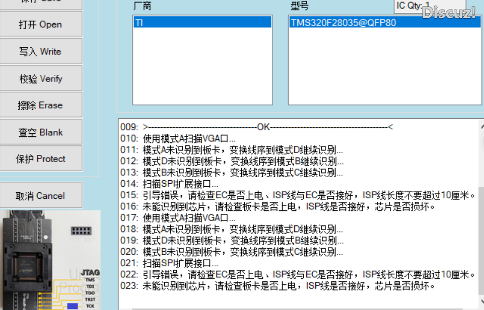

发表于: 2020-12-8 18:02:38
在线读写怎么总是不行呢
操作方法不对,仔细看一下教程吧,在线怎么会显示自动识别BGA线序。  发表于 2020-12-9 08:49
