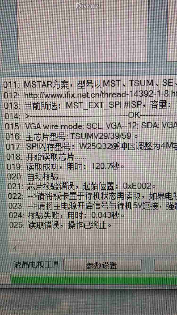

你好!我有一块康佳LED32F1170CF 484YT W25Q32 35017517 板子、我是用的最新版本,RT/RX是对应接的,可以联机看打印信息,也能读出数据,就是不能通过检验?请问是什么原因?

我的还是读不了。有师傅说待机才能读写。我的机子只要一读它自动就开机了。
