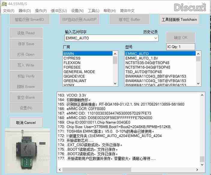

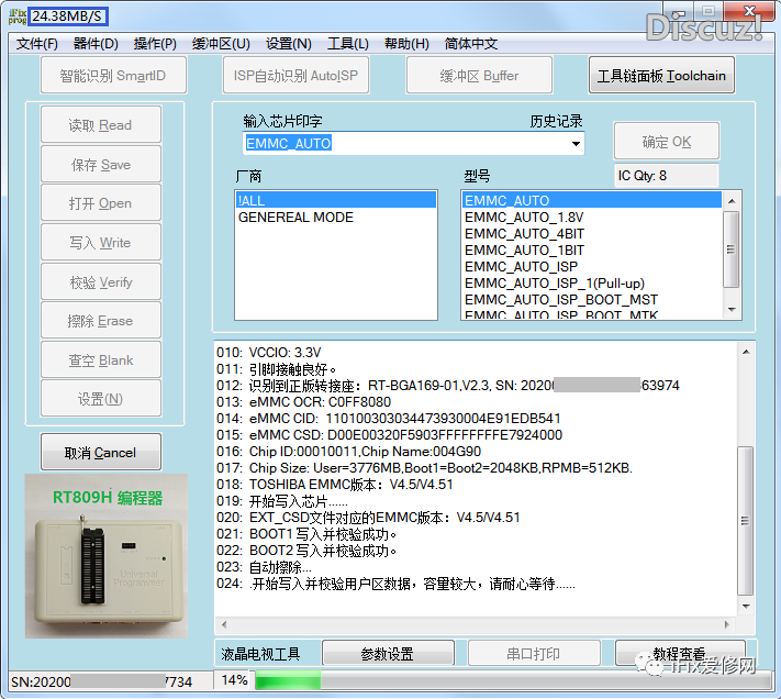

测试数据表明,EMMC读取速度可达20MB/S ~ 45MB/S,写入10MB/S ~ 30MB/S极限速度取决于芯片型号、电脑配置和操作系统。

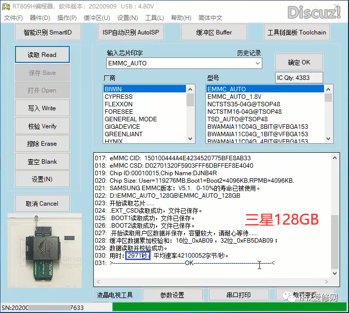

据用户反馈,SAMSUNG 128GB EMMC读取仅需2971秒,创下USB2.0编程器新纪录。

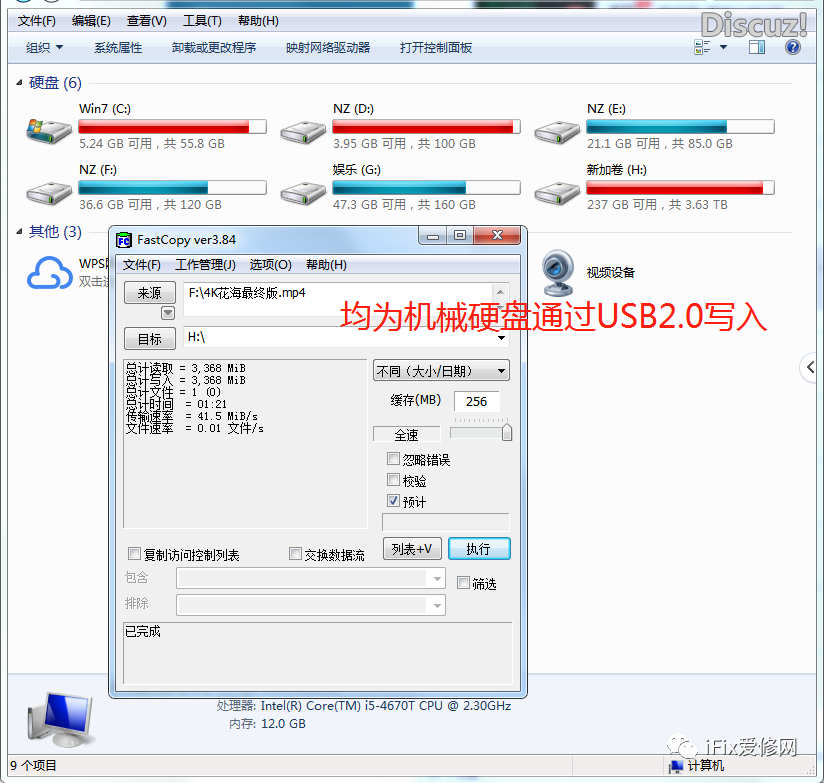

先看一下电脑内置硬盘与外接硬盘的拷贝速度:

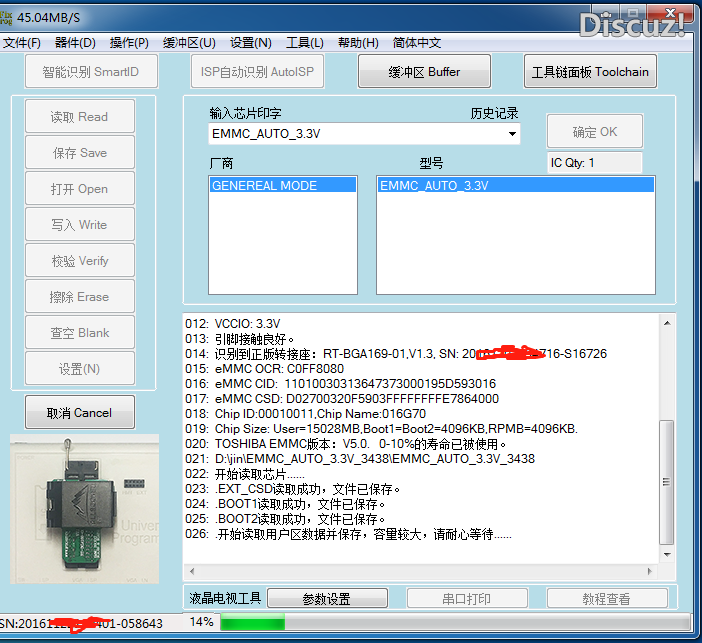

东芝5G5A读取速度:
东芝5G5A写入速度
三星128GB读取时间:
下面两张截图由“eMMC提速内测群”群友提供:

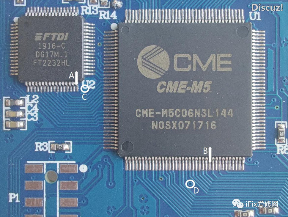

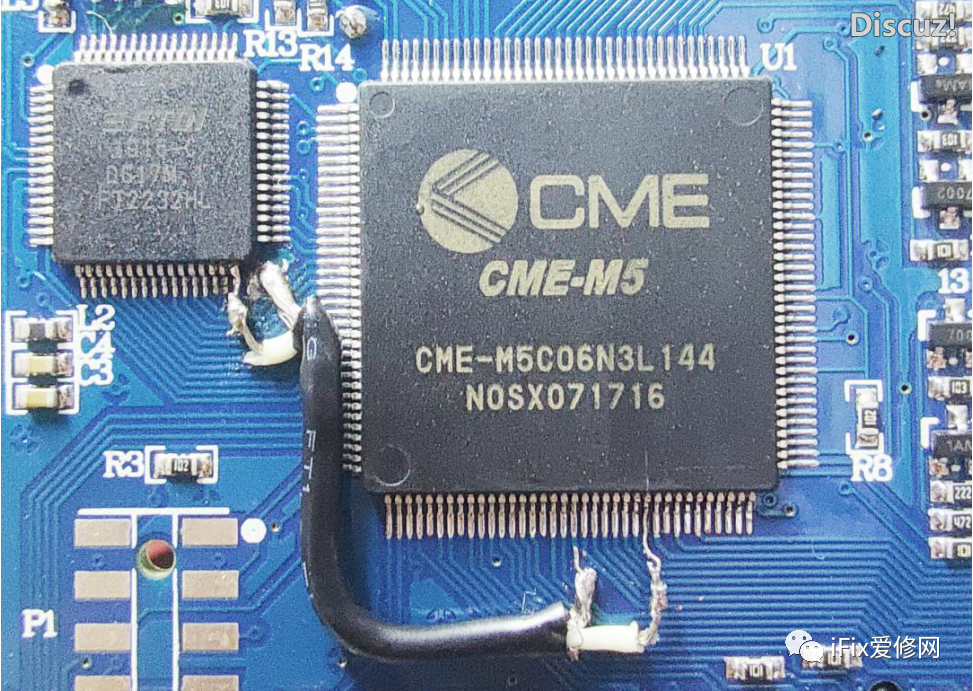

改造如下:RT809H内部:
    • 此线为 60MHz 读写时钟,频率较高,建议使用单芯屏蔽线一条(VGA 线里有,也可以用普通多股细线,包裹屏蔽层,注意别短路)。
    • 从 FT2232HL 的 32 脚【A】飞到主芯片 CME-M5 的 62 脚【B】,使用单芯屏蔽线,屏蔽层两端都就近接地(如下图所示)。
      A、B 为飞线脚位,C、D 点(白圈位置为接地)先请刮开上锡,然后将屏蔽层接此处。

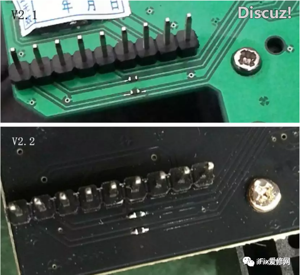

    • V2.3版本:无需改动
    • V2.2及以下版本,将CMD、CLK线路切断,串入100Ω电阻,如果先前已经按20190507技改通知修改过了,则本次无需再改。

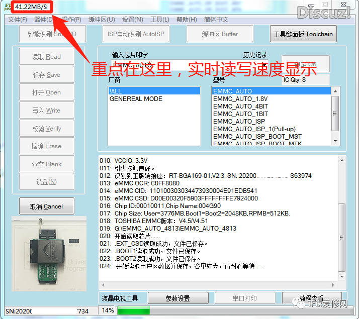

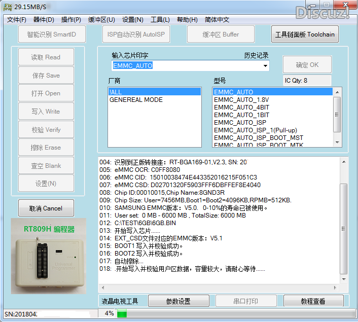

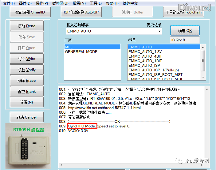

SyncFIFO Mode:同步FIFO(高速模式),飞线成功后读写时会如下图所示:

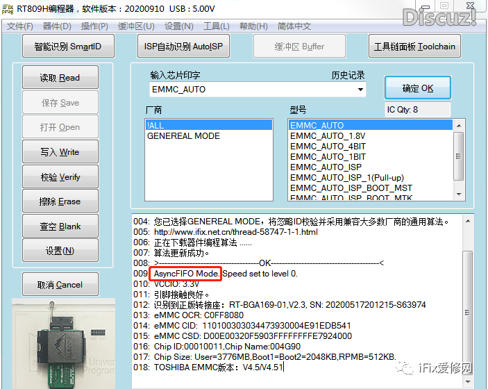

AsyncFIFO Mode:异步FIFO(此模式下不显示读写速度),未飞线或飞线未成功的读写时如下图:

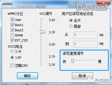

Speed set to level 0/1/2:速度调节提示,
快0,中1,慢2,其中快、中为高速8BIT,慢为原8BIT速度。
读写与原操作一致,eMMC的实时读写速度(注:EMMC_AUTO
快0、中1时显示速度,慢2时不显示)显示在左上角窗口标题栏哦。

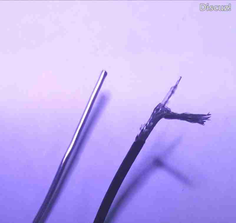

飞线已改好,期待0910新版软件
用户户通GPRS天线改装,和0.8mm焊锡丝对比
Comments
昨天就已更新,从顶部软件下载,进入即可下载新版本。  Post time 2020-9-15 09:26

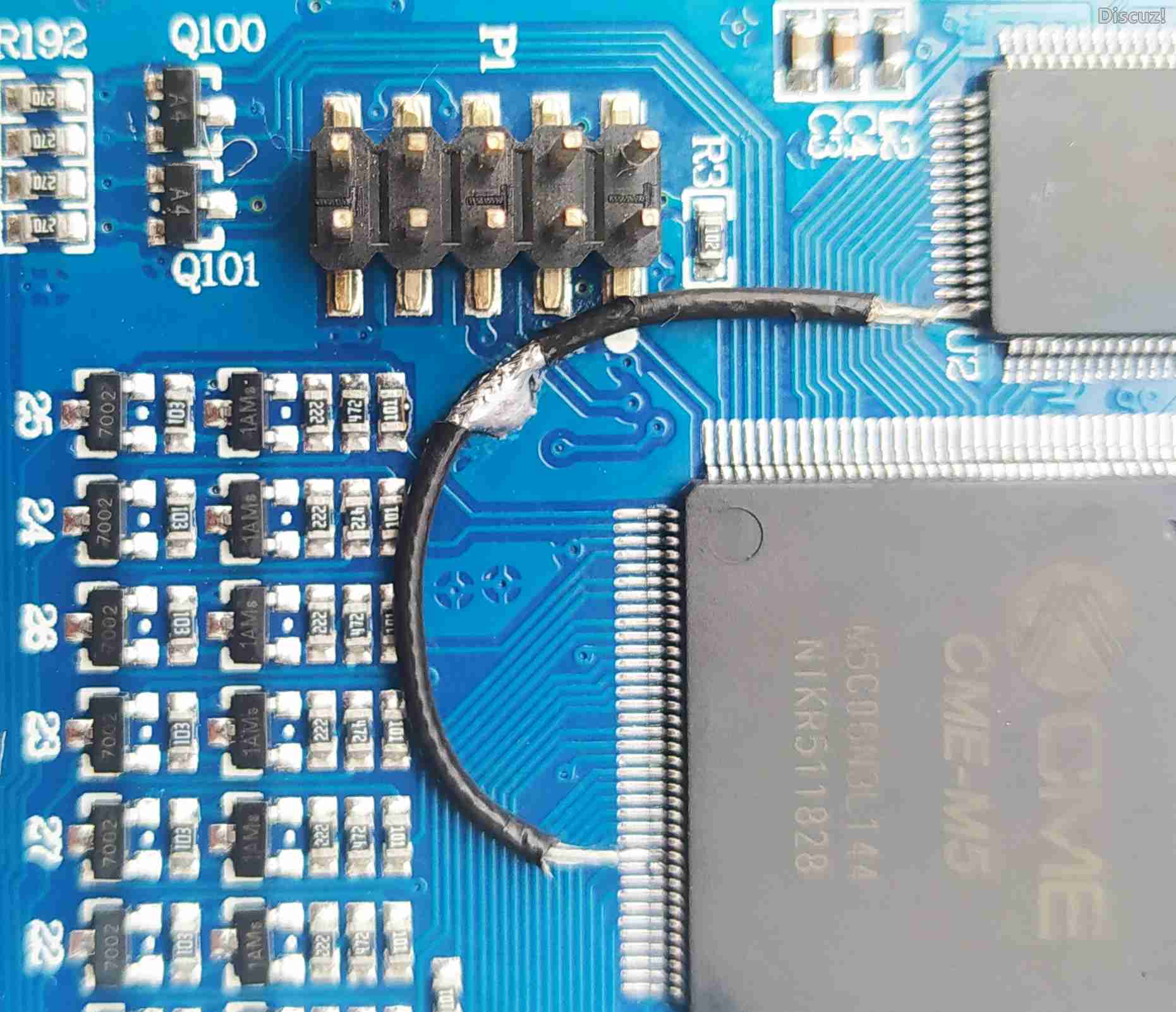

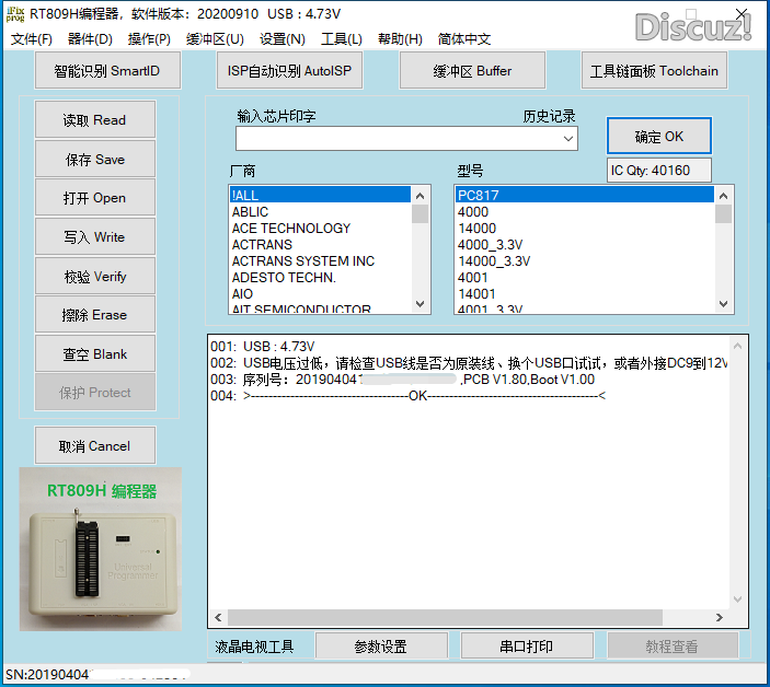

更新新版本,有USB电压过低提示。上传一个我自己飞线图片,从2楼得到启发,高速模式需要正版座支持。另外我想问问,ISP模式支持高速读写吗?
Comments
屏蔽线是需要两头接地的,只在中间接一个地,屏蔽效果不如两头接地。  Post time 2020-9-15 15:08
有空会加上的,但是不要抱太高希望,1bit终究是慢最高也就4-5MB/S; 如果用4bit至少飞7根线,你愿意吗?  Post time 2020-9-15 14:33
