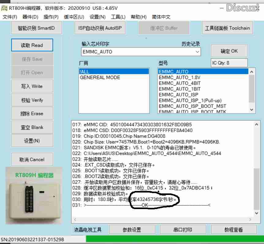

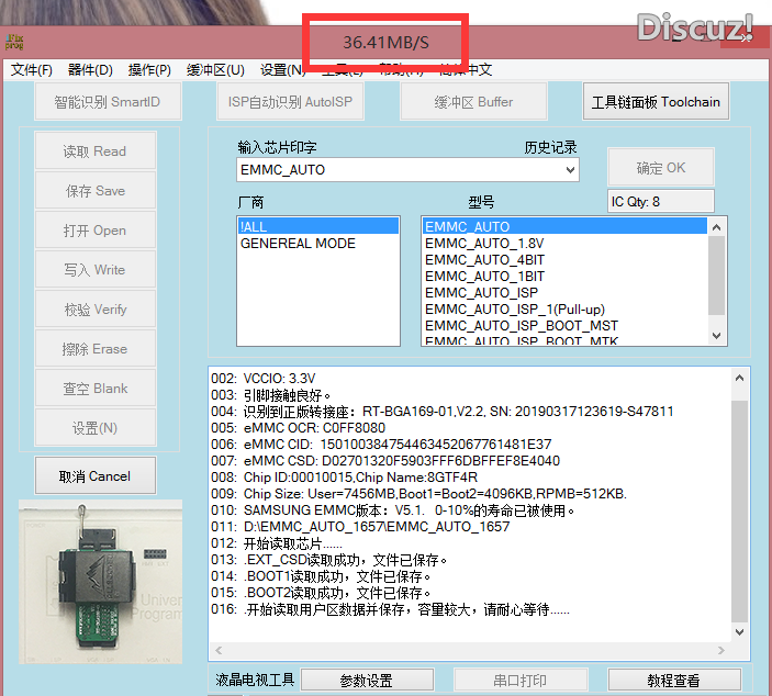

匠心打磨成就精品:eMMC读写速度极限提升到45MB/S

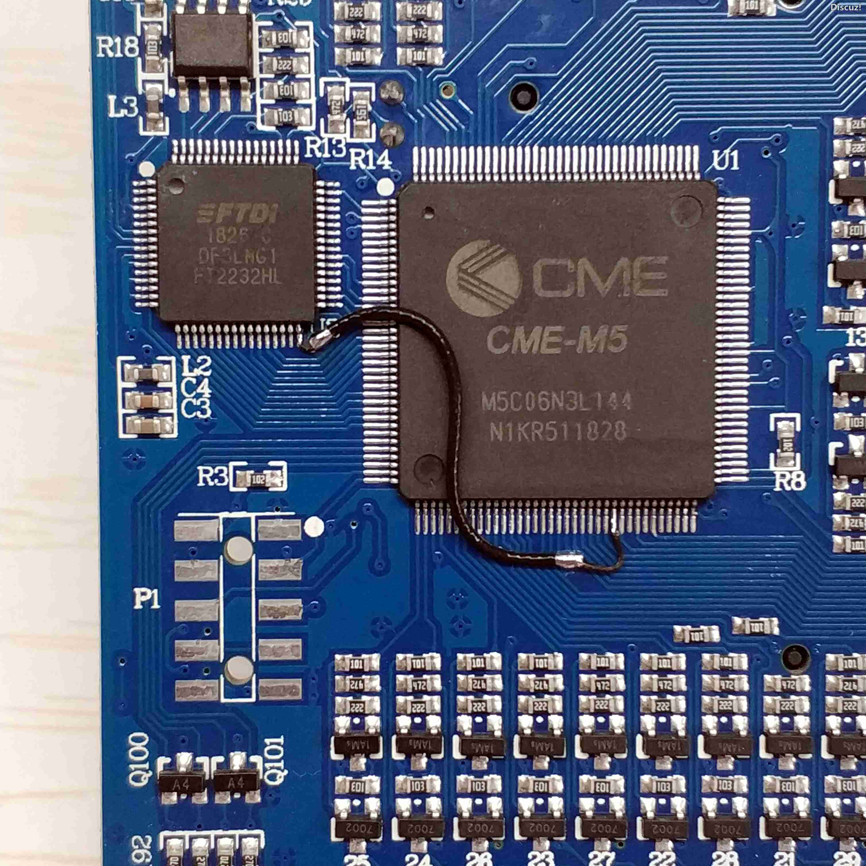

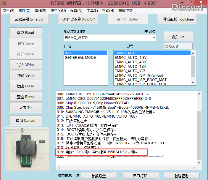

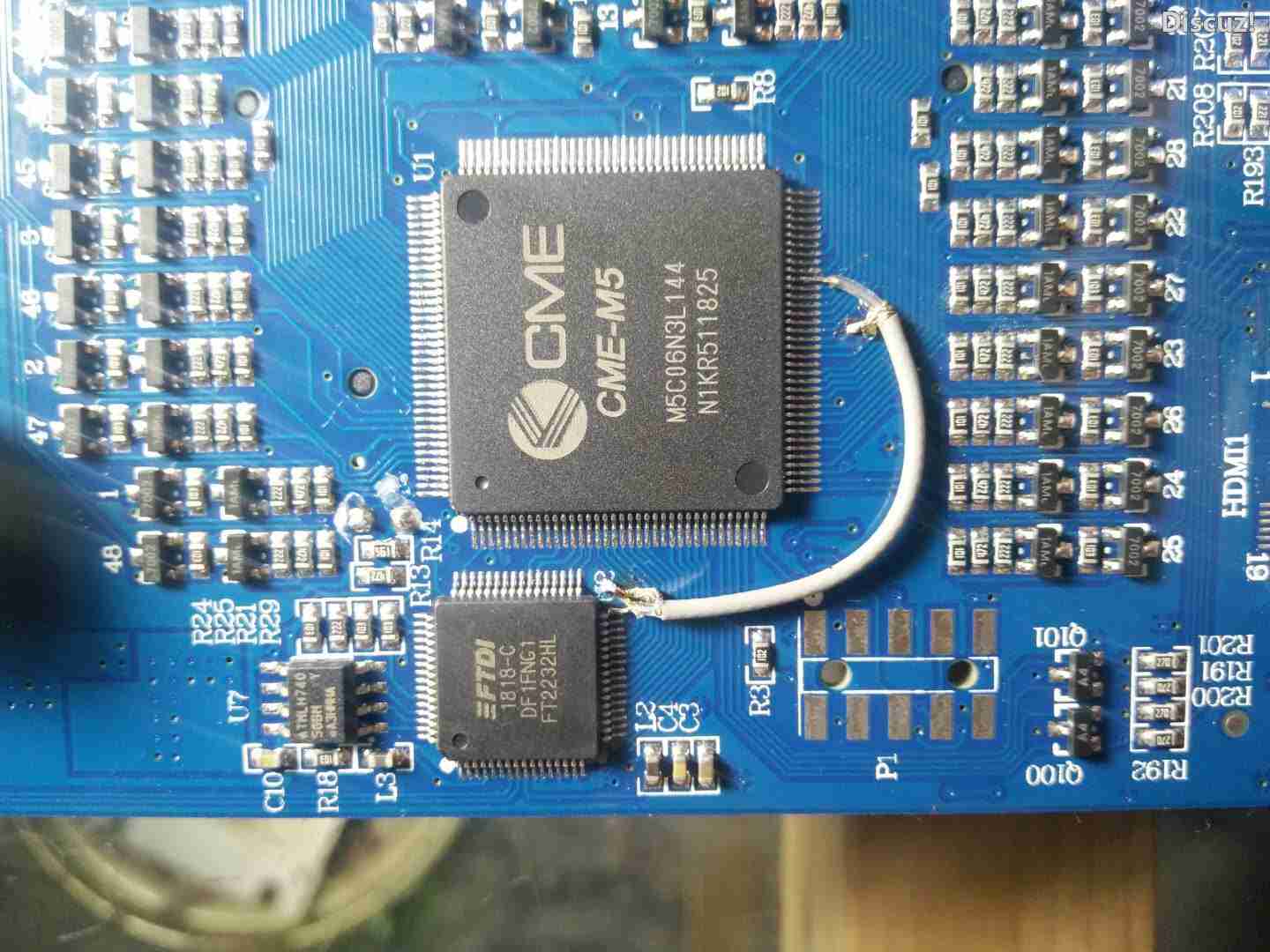

技改完成,离线速度飞快,超过读卡器了,感谢爱修团队努力!
飞线采用0.8mm 住友极细双银同轴屏蔽线:
另外,这个P1插件是什么作用,为什么我这台是空的?
改后实测:

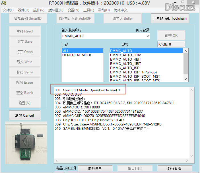

同步FIFO出现:
8G读取不到4分钟完成,效果显著:
Comments
这个线飞的相当有水平。 如果用WIN7系统,速度可能会比WIN10更快。  Post time 2020-9-16 21:17
P1是编程器生产时才用到的,现在都不用贴装排针,直接下探针。  Post time 2020-9-16 20:48
