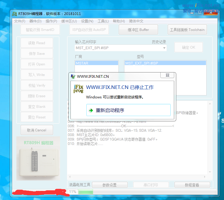

求助,RT809H使用VGA模式连接长虹主板TP.MS880.PB801,闪存GD5F1GQ4UA,在线读取每次读到11% RT809就提示机器已停止工作,请重新启动程序.不知是什么原因,或者是操作不对请教季总指点.谢谢.

拆下来读吧。

拆下l读写才可以,这个芯片联机读写都这样的。
