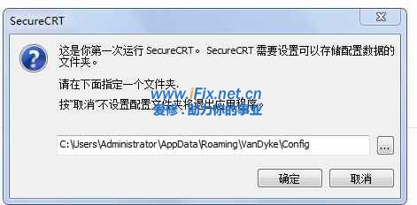

发表于: 2013-12-2 20:14:03
谢谢季老师,第一次使用,里面要求设置文件夹,放在那个盘比较好呢?
发表于: 2013-12-4 14:09:12
创维升级小板输出串口TTL信号是使用的是VGA的4和11脚。使用RT809F代替创维升级小板,在软件里设置一下线序就能正常使用,不需要像创维升级小板那样调整跳帽或者使用特殊VGA线。如下图:
