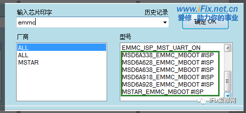

随着20180512版本发布,好评如潮,极大的鼓舞了iFix团队士气,iFix团队当然也会投桃报李,持续添加,经过两天努力,继续添加了MSD6A928芯片方案和MSD6A338芯片方案的串口引导烧录,不仅仅这样,为了大部分的小伙伴考虑,还添加了芯片方案自动识别功能。
从上图可以看出,EMMC这个类别里面增加了很多功能,只要在输入印字框里输入EMMC可以查看全部功能,今天我们来梳理一下每个功能的作用。
EMMC_AUTO:离线座8位读写;
EMMC_AUTO_4BIT:离线座4位读写;
EMMC_AUTO_ISP:飞线读写;
EMMC_AUTO_ISP_BOOT_MST:飞线写Mstar厂家引导;
EMMC_AUTO_ISP_BOOT_MTK:飞线写MTK厂家引导;
EMMC_ISP_MST_UART_ON:飞线打开串口;
新增:
MSD6A338_EMMC_MBOOT #ISP:串口写入MSD6A338厂家引导;
MSD6A628_EMMC_MBOOT #ISP:串口写入MSD6A628厂家引导;
MSD6A638_EMMC_MBOOT #ISP:串口写入MSD6A638厂家引导;
MSD6A918_EMMC_MBOOT #ISP:串口写入MSD6A918厂家引导;
MSD6A928_EMMC_MBOOT #ISP:串口写入MSD6A928厂家引导;
MSTAR_EMMC_MBOOT #ISP:串口写入Mstar厂家引导自动识别;
EMMC_AUTO_1BIT:离线1位读写。
上面新增部分前面5项在上篇文章详细解说过,操作方法一样,不在赘述,仅说一下MSTAR_EMMC_MBOOT #ISP和EMMC_AUTO_1BIT功能。
MSTAR_EMMC_MBOOT #ISP功能其实就是一个傻瓜式的功能,也就是说它汇总了前面5项串口写入厂家引导的功能,只要属于这5类非高安芯片都可以用这个功能。
EMMC_AUTO_1BIT这个功能属于救急专用,有一部分EMMC损坏属于数据I/O通讯损坏,但数据可能是好的,通过EMMC_AUTO_1BIT功能就有可能读出来。
