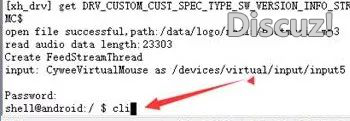

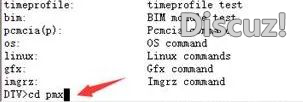

主板完全启动后,在SecureCRT窗口按回车,出现的命令行内输入“cli”后回车。
在新出现的命令行里输入“cd pmx”后回车。

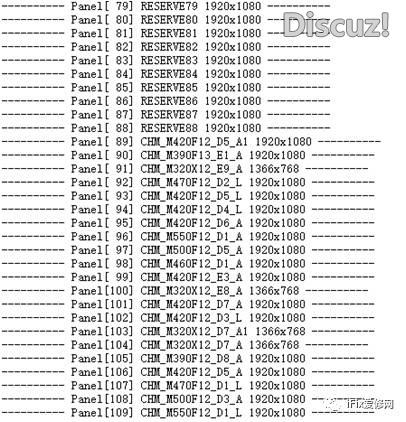

在新的命令行里输入“l”回车。

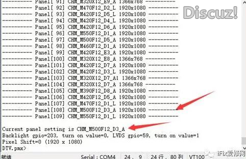

会弹出此方案所有可以支持的屏参,如下图:
假如我们要选择序号108的屏参数,只需要输入“s.p 108”回车即可,如下图。
我们会看到对应屏参数已被选中。
MT5505,MT5502,MT5326安卓控制台下更改屏参就是这么简单,大家学会了吗?如果大家有兴趣了解其他方案的屏参更改方法,可以在下面留言,iFix君以后抽时间再跟大家分享。

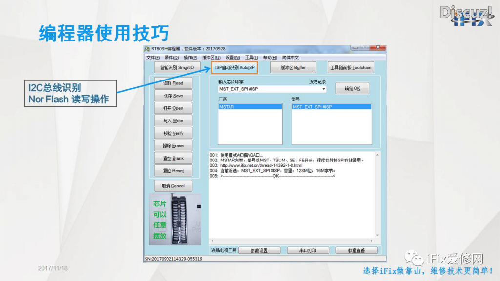

下面再把RT809H编程器的使用给大家梳理一下。
一、查看打印
满足打印信息的几个条件分别是:
1、主板CPU工作正常。
2、RX和TX线序正常。

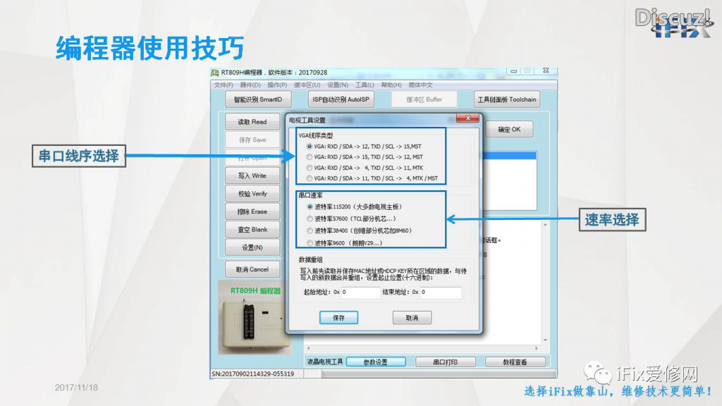

早期的主板RX和TX设计一般在VGA口,线序基本分为四种,这四种线序RT809系列编程器都有内置,如下图。
不同的芯片方案和不同的电视品牌厂家,给出的线序都可能不一样,但是都包含在这四种类型里,我们需要选择正确的线序类型,才会有正常的打印信息出现。
后期的主板RX和TX端口,有的设计在HDMI,有的设计在耳机孔,有的在USB口,还有的直接一个4针插座,不管厂家设计在哪,对拥有RT809系列编程器来说,操作都比较简单,对应三根线就行,地线对地线,RX和TX不需要特别认清,随意接主板的RX和TX即可,可以手动在软件界面调整线序。
Mstar方案还可以主板上电后点一下ISP自动识别,帮助识别到正确的线序。
3、速率选择正常,早期的老式主板(2011年以前)有9600,38400,57600,后期的主板均为115200。

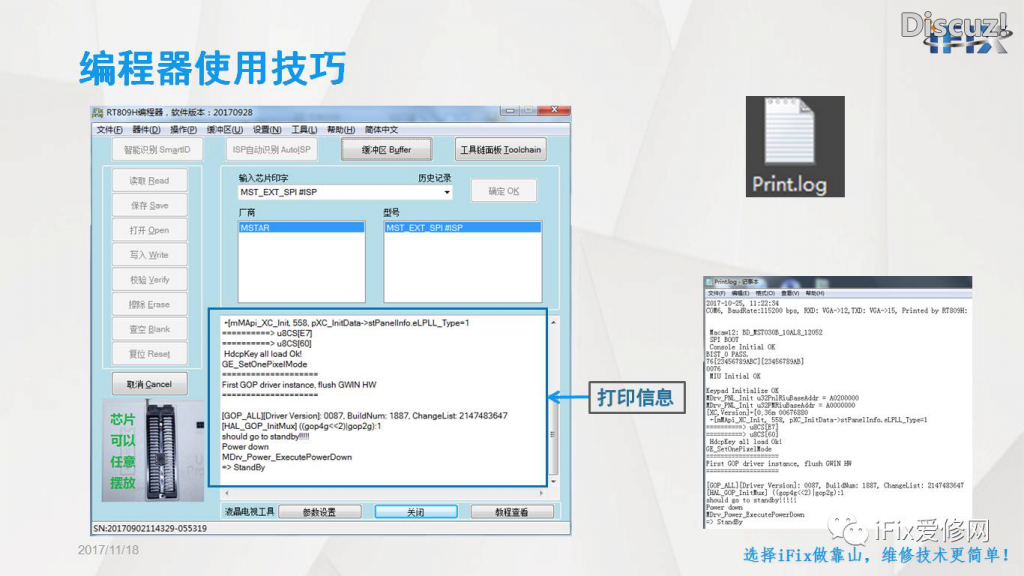

4、在RT809H操作界面下面可以看到有一个打印框,点“参数设置”就可以设置以上的线序和速率,设置完成后点一下“串口打印”,主板上电就可以查看到打印信息。
查看打印信息的同时,会在桌面上生成一个记录文本“Print.log”,这个记录文本记录了当前完整的打印信息,在操作界面点“关闭”即可打开这个记录文本,有助于打印分析。

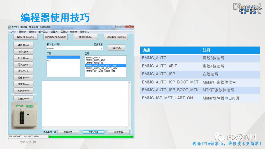

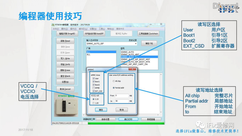

二、EMMC类基本功能介绍
功能
注释
EMMC_AUTO
离线8位读写
EMMC_AUTO_4BIT
离线4位读写
EMMC_AUTO_ISP
在线读写
EMMC_AUTO_ISP_BOOT_MST
Mstar厂家软件读写
EMMC_AUTO_ISP_BOOT_MTK
MTK厂家软件读写
EMMC_ISP_MST_UART_ON
Mstar故障板串口打开
选择EMMC上面小类任意功能,点击左侧设置,会弹出设置框,设置自己需要的选项。
