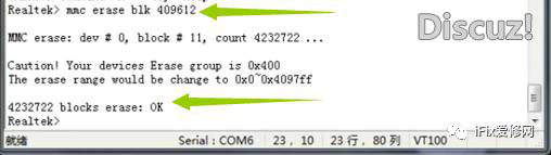

1、擦除,擦空之前要查看EMMC硬件容量,首先按住电脑键盘ESC键不松,主板上电,进入控制台,EMMC为4G的擦空命令如下:
mmc erase blk 409612
EMMC为16G的命令如下:
mmc erase 0 0xe90000
控制台下擦空时间略长,等待一会即可,擦空完成后下面有erase:OK的标志。

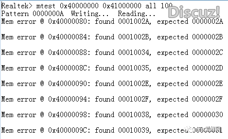

内核和主程序偏移地址的DDR电路有故障,可以正常开机,但是会卡在开机画面,以常见的卡LOGO故障为例,这种故障软件和硬件都有可能,升级不好,基本都为DDR电路问题,但是我们怎么去区分到底是硬件问题还是软件问题呢?输入下面一段命令可以快速判断。
mtest 0x40000000 0x41000000 all 100
如果DDR电路检测正常,升级软件就行了,检测正常如下图:
出现如下图不停跑错误,则为内核和主程序偏移地址DDR电路故障,也就是主芯片左侧两片DDR电路故障,这时候就不要盲目的去升级软件了,直接检查主芯片左侧两片DDR电路。

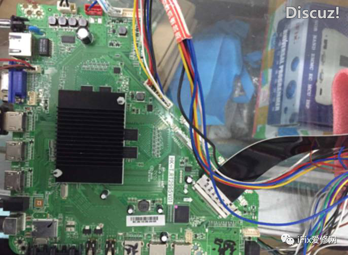

下面再分享一个维修实例,希望对大家有帮助。
品牌机型:海尔统帅
故障现象:开机出现统帅LOGO后反复重启。
连接串口进入控制台,输入mtest 0x40000000 0x41000000 all 100后回车,出现DDR检测错误,测量DDR供电,基准电压都正常,测量通讯时,发现其中一路异常,顺线路查找到RTD2995芯片底部仍然异常,怀疑主芯片底部过孔不良,用0.25麻花钻头打孔后,恢复正常,为了稳妥起见,穿一根金属线在孔内,并灌锡进去,通电故障排除,9个月过去了未返修。

请问超版我一台TCLD42A561U用同型号海尔rt29950-zc01-01板子刷好TCL的引导程序,用mmcinfo指令查看是4G的emmc,又用mmc erase blk 409612想擦除下EMMC再刷TCL的固件,为什么我这机子老是擦除不了?Realtek> mmcinfo
Device: RTD299x eMMC
Manufacturer ID: 11
OEM: 100
Tran Speed: 52000000
Rd Block Len: 512
MMC version 4.0
High Capacity: Yes
Capacity: 3.7 GiB
Bus Width: 8-bit
Realtek> mmc erase blk 409612
MMC erase: dev # 0, block # 11, count 4232722 ...
Caution! Your devices Erase group is 0x400
The erase range would be change to 0x0~0x4097ff
sd_xfer(08h)=0x08; loops=0/1000
    : ret_err=-19, sd_stat_reg(00h)=0x00, cr_int_status_reg(48h)=0x00
    : SD_TRANSFER(08h)=0x08
    : SD_CONFIGURE2(0Ch)=0x09
    : SD_BYTE_CNT(28h-24h)=0x0200
    : SD_BLOCK_CNT(30h-2Ch)=0x0000
    : CP_CTRL(84h)=0x00
mmc erase failed
75776 blocks erase: ERROR
Realtek>
