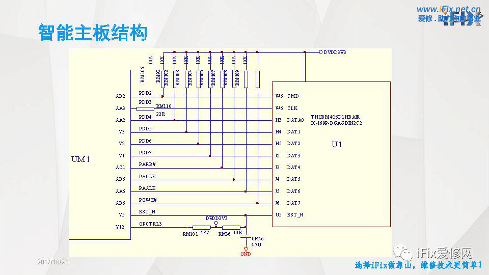

上图为比较常见的EMMC与主芯片CPU通讯电路,一片EMMC的实物看上去很多引脚,实际上真正工作的就这么几个引脚,要想电路正常工作,必须满足几个条件:
1、VCC,3.3V供电,也是EMMC的主供电;
2、VCCQ,也叫VCCIO,这个电压有3.3V和1.8V两种,这个电压是由CPU的EMMC总线的VCCIO电压值决定的,也就是说CPU的EMMC总线的VCCIO为3.3V,EMMC的VCCQ就必须为3.3V,如果CPU的VCCIO为1.8V,EMMC的VCCQ就必须为1.8V,这也是用编程器飞线读写时,比较重要的一个选择项,选择错误就可能读写出错,离线读写时候就不存在这个状况,默认3.3V即可。
3、RST_N,复位,低电平复位,工作起来后为高电平。
4、Flash选择,上图电路为3.3V通过RM101送入CPU识别,高电平为选择EMMC。
5、CLK,时钟。
6、CMD,控制指令。
7、D0-D7,8位数据通讯。

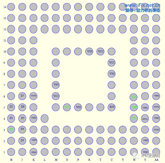

再附上一张EMMC印制板点位图,供大家维修时参考。
