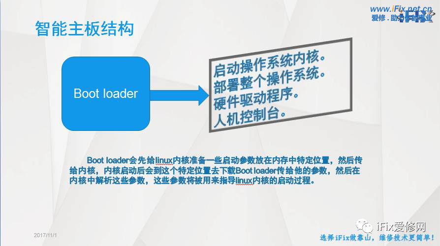

前文说到CPU从Flash读取BootLoader到自身缓存里,然后把控制权交给BootLoader,我们来看看BootLoader的任务是什么?
1、启动操作系统内核;
2、部署整个操作系统;
3、硬件驱动程序;
4、实现人机控制台(维修中使用较多)。
上图为MTK的引导运行步骤图,不同的方案可能顺序不一样,但内容基本是一样的,维修中打印信息也是按照这个步骤来跑的,也就是说,查看故障打印信息,就是查看打印停止在哪一个节点,然后根据故障节点分析出故障部位。
启动操作系统内核:BootLoader负责初始化DDR,初始化Flash,然后将Linux内核从Flash读取到DDR中,然后启动Linux内核,Linux内核启动后,控制权移交给Linux内核,BootLoader就停止运行了,如果想要再次启动BootLoader,只有重新启动电源。
部署整个系统:Boot loader会先给linux内核准备一些启动参数放在内存中特定位置,然后传给内核,内核启动后会到这个特定位置去下载Boot loader传给他的参数,然后在内核中解析这些参数,这些参数将被用来指导linux内核的启动过程。
硬件驱动程序:BootLoader为了完成一些任务必须让相应的硬件工作。比如升级就要驱动Flash,升级时在显示屏上显示进度条就要有对应的屏信息,人机交互时就要驱动串口。网络功能就要驱动网卡。
人机控制台:BootLoader在运行过程中,可以执行其他任务,比如控制台下执行DDR检测,擦空,升级任务等,任务执行完后会回到BootLoader的命令行,可以继续执行BootLoader下的其他命令,但内核启动后,就不能执行BootLoader下的控制台命令了,这就是为什么我们要开机瞬间进入BootLoader的控制台,如果启动内核后进入的控制台,那就是安卓控制台,执行的就是另一个任务了。
Linux内核启动后,拿到控制权,它的终极任务就是启动整个系统,加载主程序,加载应用,最终启动整机系统界面。

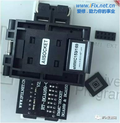

       EMMC实际上就是Nand Flash+控制器+标准接口。EMMC由于其稳定的性能被各大厂家青睐,目前市面上EMMC封装有BGA221,BGA186/162,主要用于手机,BGA153/169用于电视机。
用于电视机的BGA153/169封装,规格有11.5X13mm、10X11mm、12X16mm、14X18mm(常用规格为11.5X13mm)。
        常见品牌有:三星samsung,闪迪sandisk,金士顿Kingston,东芝Toshiba,创见transcend,海力士hynix,镁光micron。芯片容量也由512M-256G。

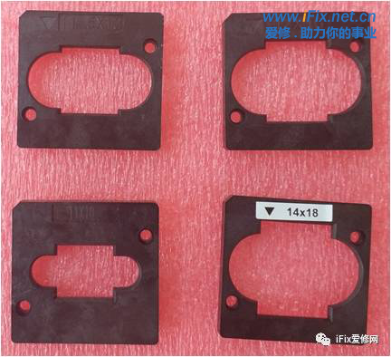

RT809H离线座支持169-FBGA封装所有规格的离线读写,不同的规格更换不同的限位框就行了。

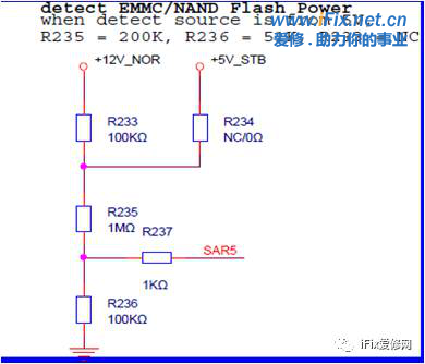

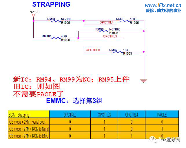

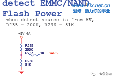

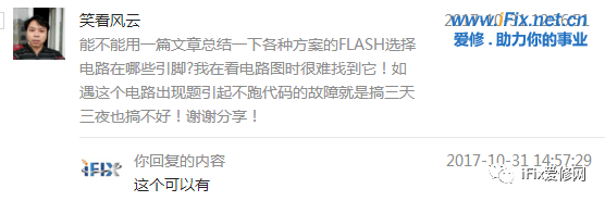

上节内容发完后看到后台留言,希望介绍一下Flash选择电路在哪?这里iFix君随便找了两个方案解答一下这个问题。
下图为MT5505的EMMC选择电路:
下图为MSD6A818的Flash选择电路:
以前Flash选择电路故障有一个维修实例,也一并分享出来。

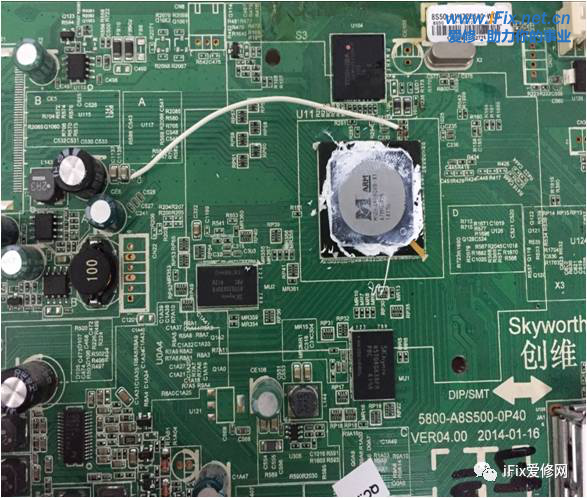

机型:创维32E510
故障现象:不开机
检修过程:测量CPU启动条件基本都正常,测量EMMC供电正常,测量R237端为0.4,此端为EMMC/NAND选择端,正常为1.0V,测量R233和235连接端为3.0,说明此线路有漏电,为了一劳永逸,断开R235从R237处直接接一条线到主板1.2V,通电屏幕上方出现安全模式四个字。
重启电视,通电瞬间不听敲回车键进入控制台,串口控制台下敲命令safemode set off关闭,机器自动重启故障完全排除。
