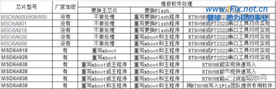

1、Mstar:Mstar芯片在市场占用率来说,应该算是最多的了,所以我们把Mstar的介绍放在第一位,了解Mstar芯片方案的特性,有助于我们快速判断和维修。
从上图可以看出,前期的芯片方案都没有加密,更换主芯片都不需要做任何处理,主板就可正常使用。
MSD6A918方案开始,MSD6A918前期还没有设置加密,后期厂家开始设置了加密,软件绑定了主芯片唯一ID,更换主芯片后,需要用厂家引导重新绑定主芯片ID,也就是需要重新写入厂家引导。这也是经常在网络上看到有人问为什么明明知道芯片故障,换完芯片后确不能正常使用的原因。
MSD6A928处理方式跟MSD6A918一样,不做过多介绍。
如果用厂家引导写入方式,需要准备一个FT2322串口工具,和Mstar厂家专用平台,联机掌握好上电节奏就可以正确写入,操作稍微略显繁琐。
简单方法就是用RT809H编程器的厂家引导直写功能,可以快速的实现写入,操作十分简单。
MSD6A638、MSD6A828、MSD6A938为更高级的加密算法,更换主芯片后,写入引导和升级主程序都可以实现重新绑定。
如果更换EMMC,厂家写入引导方式,则需要向Mstar厂家申请密码解锁总线,才能重新写入,基本流程如下:
1、用MSTV工具获取芯片的Device ID;
2、将获取的Device ID 汇总后,发 EMAIL 给指定品牌厂家项目的窗口人,再由其向Mstar公司对应项目负责人(PL)申请;
3、快则三天,慢则半月,再将申请到与DeviceID对应的Password,进行I2C解锁;
4、解锁后,断开MSTV连接,再用ISP_TOOL 烧写MBOOT;
5、烧写完MBOOT后,再升级主程序。
简单方法就是用RT809H编程器的厂家EMMC_AUTO_ISP_BOOT_MST功能,可以快速的实现引导写入,也可以直接整片拷贝,在用厂家引导直写功能刷一下mboot,操作十分简单。
MSD6A838是目前最高级的加密方式,不管你更换主芯片还是更换EMMC都要跑一遍上述MSD6A638、MSD6A828、MSD6A938芯片方案的流程,编程器都可以简单实现,操作方法跟MSD6A638、MSD6A828、MSD6A938芯片方案方法一样。

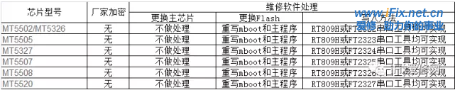

2、MTK:MTK市场占用量,仅次于Mstar,所有芯片方案没有设置加密。
从上图可以看出,MTK使用的芯片种类并不算多,维修过程中,如果用厂家引导写入方式,可以用厂家提供的MTK Flash Tool平台+所有串口工具可以实现,RT809F/H均能支持厂家烧录方式。
厂家烧录方式的缺点是跳不出厂家软件平台的缺陷,会出现各种不可预料的问题,比如不好联机,联机写入时识别不到ID等,操作相对繁琐。
RT809H编程器可以用EMMC_AUTO_ISP_BOOT_MTK功能,实现直写厂家引导,操作较为简单,更重要的是,编程器可以直接整片复制,复制完以后不需要再次升级厂家主程序,就跟CRT时代拷贝24CXX一样简单。
