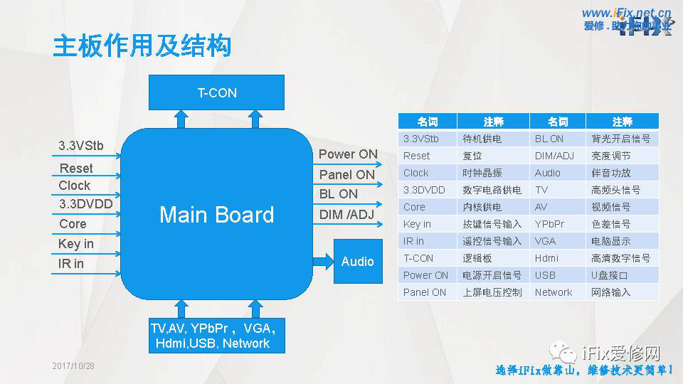

电视主板是电视机的主要部件,集成了主芯片(信号调理、图像缩放、CPU)、DDR内存、显存、Flash以及其他接口电路等;根据主板上芯片方案的不同,主板体现的作用和运行速度也不尽相同;
1)主板是电视机运行的核心,帮助电视机实现多种功能:如信号处理、图像处理、声音处理等;
2)智能电视的主板是智能系统的灵魂,帮助电视机系统实现各项指令的接收和运算解析,然后分派给各个零部件进行工作,相当于电视机的中枢大脑;
3)不同型号的电视机,其主板作用也不一样,因为主板构造和电路、零部件组成都不一样,因此能够实现的功能也不一样。
下图为主板的一个大致结构和名词注解,从图中可以看出主板只要达到了工作条件,就可以正常开机,维修主板一定要知道主板开机过程中的几大执行指令。
1)开机指令,在主板上标识的power on,PW ON,standby等都是它,也就是开关机信号,目前绝大多数液晶主板基本为高电平开机,低电平为关机,等离子主板则相反,在维修中,开机指令是非常重要的测试点之一;
2)上屏指令panel on,屏供电开关,为逻辑板和屏提供工作电压,此项指令只有开机自检正常后才会发出,整机维修时,无图有背光故障首先就要测量上屏电压,测试点一般在上屏插口处;
3)背光开启指令,主板上标注为BL-ON,ON/OFF等等,此指令一般延时在上屏指令之后,因为液晶屏在开关机的时候有一个复位时间,也叫清屏时间,这个时候如果背光亮的话就会看到不规则的图像,维修测试正常状态下,背光开启指令通常为高电平;
4)亮度调节,主板标注DIM,ADJ等,亮度调节一般为脉冲信号,如果维修中发现背光一闪就灭,就要检查此信号是否没有送出;
开机后就可以对外部送入的各种信号进行解码,解码后的伴音送入数字伴音功放或模拟伴音功放;图像信号解码变频后送入逻辑板。
