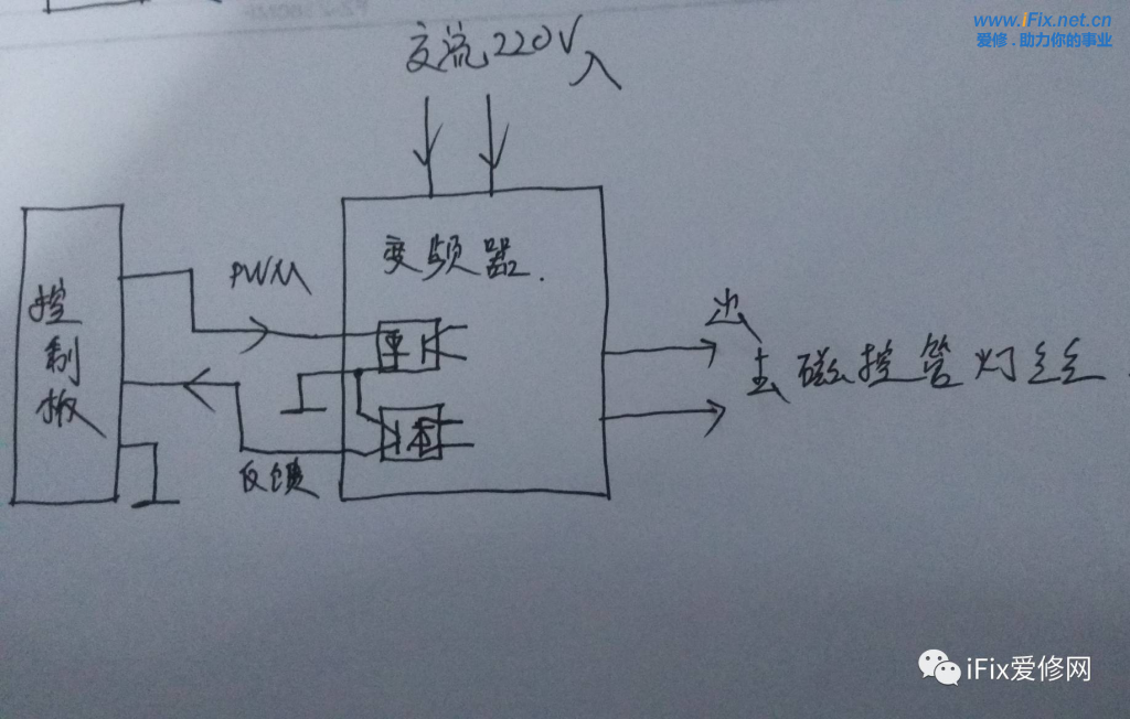

故障判断:此情况排除变频器短路的情况。此种微波炉判断故障很容易误判,造成磁控管和变频器盲目代换。原理图如下:

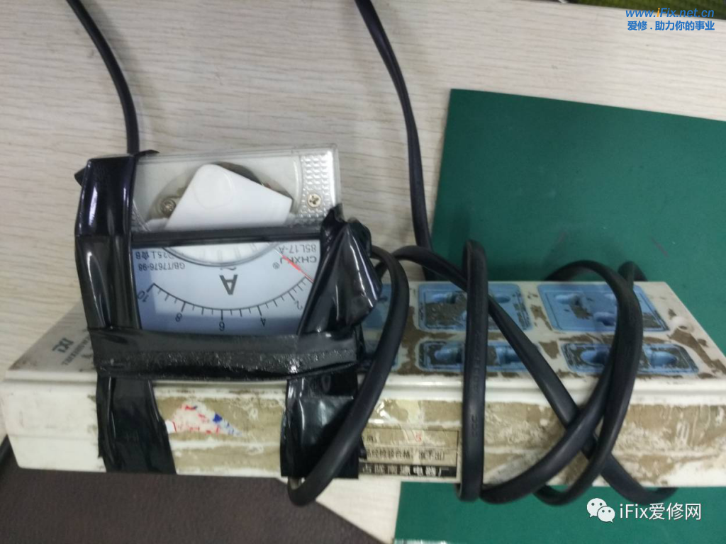

修理过程:首先自制一个简易的装置如下图。
这个是一个交流10A的表头与插线板串联接好。修理变频微波炉时接到此插线板上面,开机时观察表针的摆动来判断具体是变频器还是磁控管的故障。

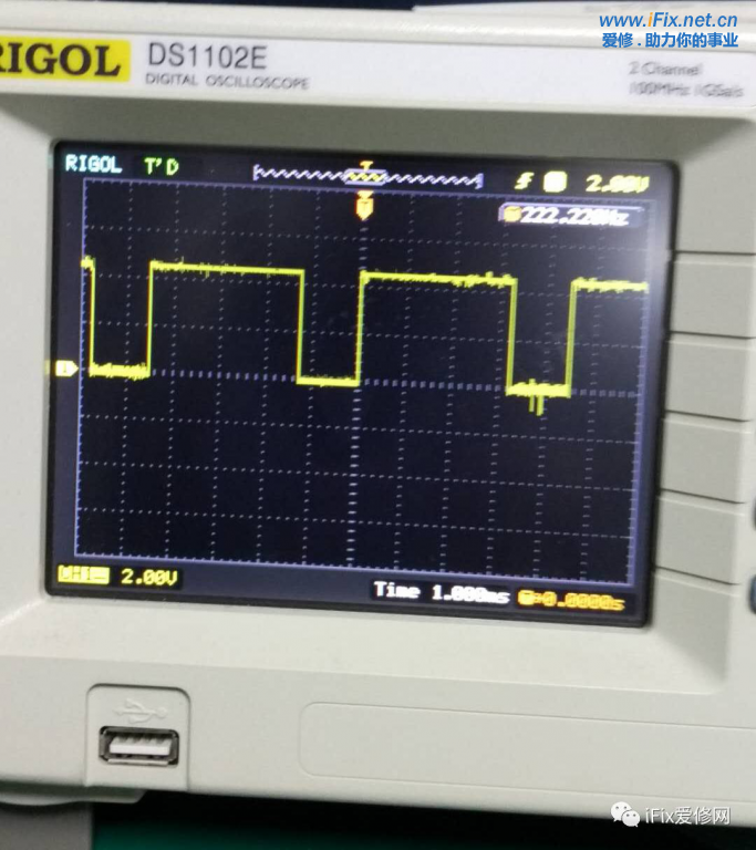

首先讲解下正常机器开始工作的大致情况,在按下开始按钮后控制板会输出222赫兹PWM方波脉冲给变频器,如下图:
输入的PWM方波频率不变,脉宽可变,变频器反馈的频率可变,占空比一样的方波(受控于PWM控制也就是微波火力大小)。

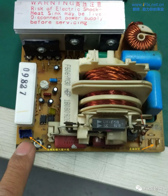

以上测试点为变频板的输入接口端,手指的蓝色插口处:

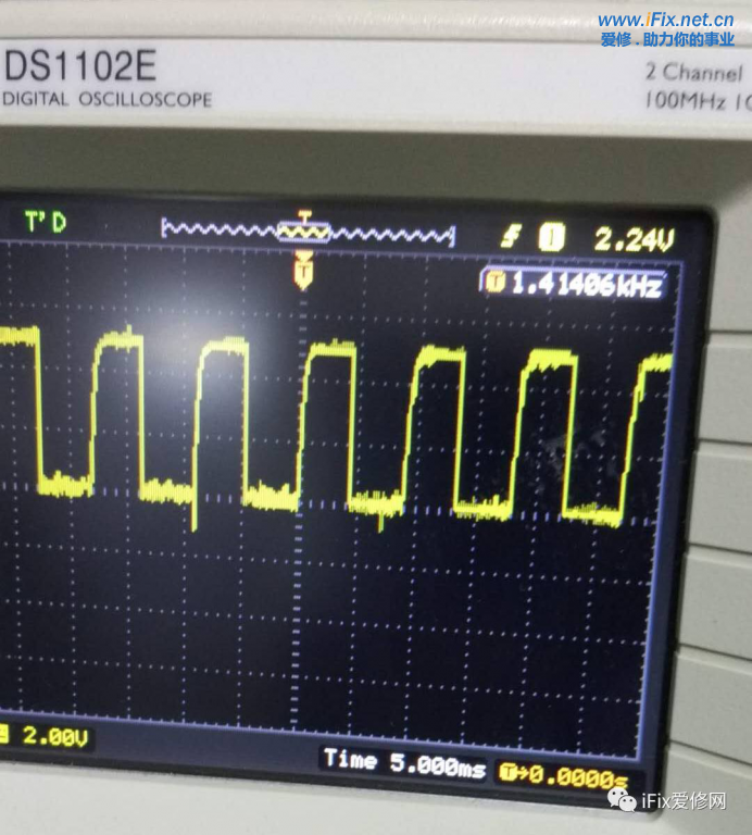

变频器开始工作,高压送给磁控管,这时变频器回路里有一定的电流流过,这时变频器会返回一个1KHz左右的方波给控制板的检测电路;
检测电路收到这个反馈信号,方波脉冲持续输出,变频器和磁控管正常工作,此时电流表的电流指示为6到7安培之间,微波炉开始正常加热,不会报故障码也不会停机。
如果检测电路没有收到这个反馈信号,反馈脚一直为5伏高电平,就会保护停机。
