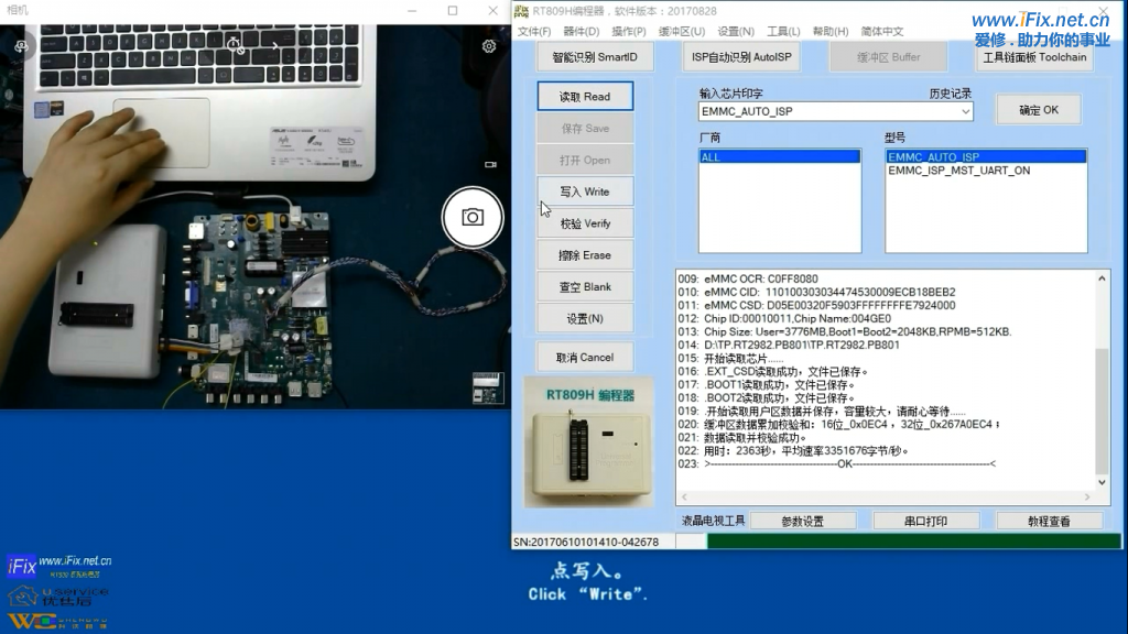

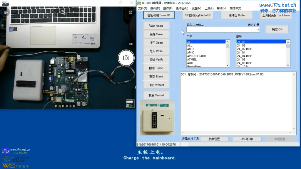

1、按照点位图分别焊接iFix官方销售的ISP彩线CLK(白色)、CMD(蓝色)、D0(绿色)、地(黑色),插入编程器,然后短接晶振两端;
2、板卡上电,点智能识别;

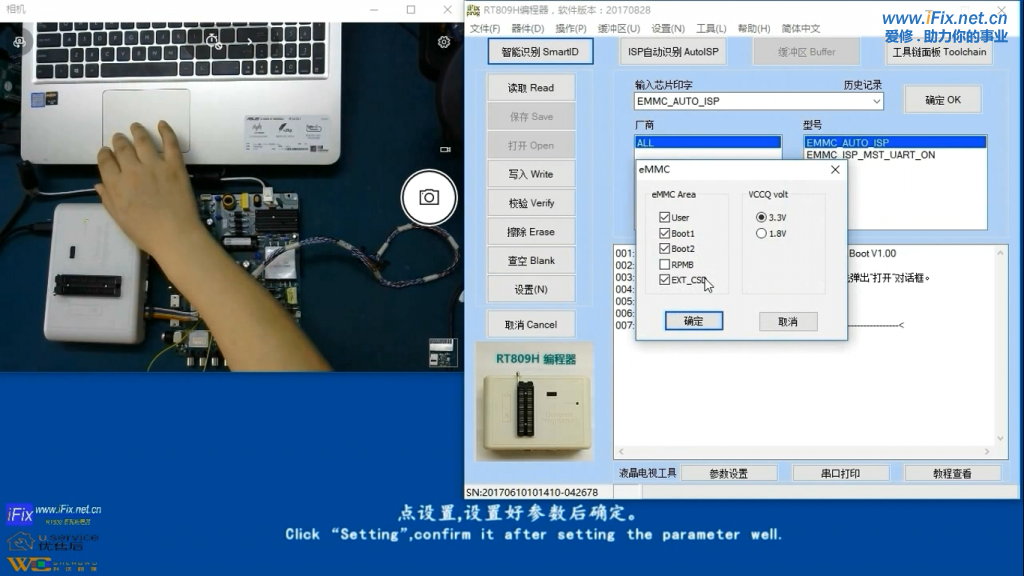

3、在弹出来的小窗口左边选择EMMC ISP,小窗口右边为EMMC的VCCQ电压选择,EMMC的VCCQ电压一般有3.3和1.8V两种,万用表可以测量的到,此板VCCQ电压为3.3V,我们选择3.3V后点确定;
4、点设置,在弹出来的小窗口选择备份的区,一般选择boot1、boot2、user、EXT_CSD,选择好后点确定;
5、点读取;
6、在弹出来的保存对话框里编辑容易识别的文件名后点保存;
7、正在读取数据,耐心等待;
8、读取备份完成,下次需要随时调用,看到有朋友需要的时候,也可以随时分享,分享是一种快乐,分享从现在开始!^_^

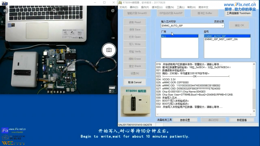

1、重复前面备份数据的1-4步骤后点写入;
2、找到备份文件夹,打开后我们发现有4个文件,4个文件对应user、boot1、boot2、EXT_CSD4个区,选任意一个点打开就会自动写入所有软件;

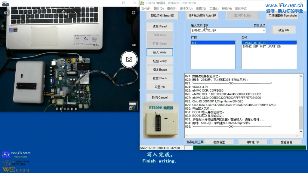

3、开始写入EMMC,耐心等待10分钟左右就可以写入成功!
4、写入完成,焊下ISP彩线和晶振短接线;
