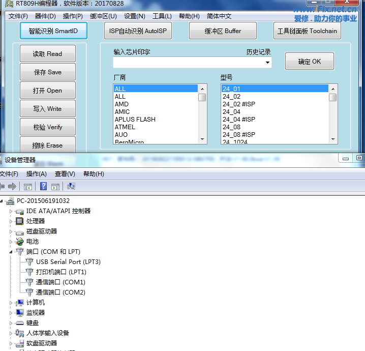

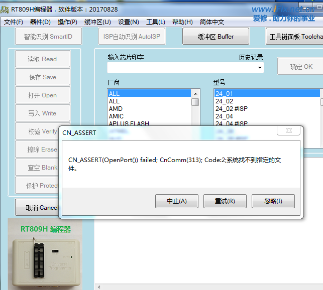

老大帮忙看看这是什么问题,809H更新20170828后COM口变LPT口,不能使用串口。

建议卸载驱动,重装一下……

我的倒是没有这状况,不过,RTD2660,2661得手动选择,才能读写
发表于: 2017-9-14 16:56:13
呵呵,好像装错了程序引起的,809F装了809H 程序就出现这种现象了
发表于: 2017-11-2 20:34:49
卸载重装试试看。
