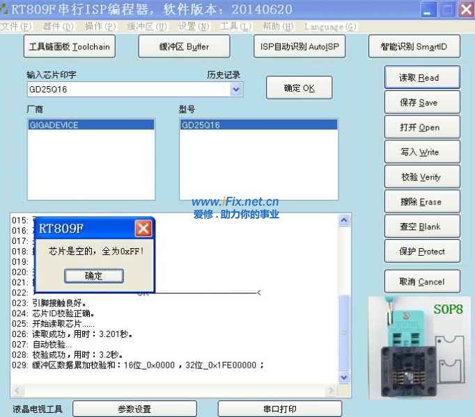

程序的好坏编程器是没有能力判断的,想要判断程序的好坏你可以比较一下好的数据和备份的数据这样就可以判断。最好的办法是重写一个数据那样试机就更直观了!
发表于: 2014-6-27 09:15:20
夕阳晚风 发表于 2013-9-9 16:55
据我所知的通用编程器,均不具有能判别某种机器所需程序正确与否的判定能力,也就是说没有拒绝写入非本机程 ...
