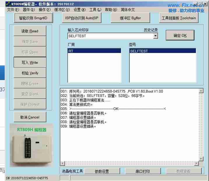

RT809H软件的型号列表里,选择SELFTEST并点确定,软件的操作按钮有三个可用,“读取 Read”、“写入 Write”、“校验 Verify”
1、编程器不要接任何芯片和板卡,点击“读取”按钮,开始自检,显示“自检测试0通过”就是好的;
按照以上操作我的显示错误,为什么呢?编程器什么也没接的,就是USB线到电脑
 楼主| 发表于: 2017-3-4 15:02:28
原来是360的问题!
发表于: 2017-3-5 08:46:03
误杀驱动,添加白名单,或者卸载!
