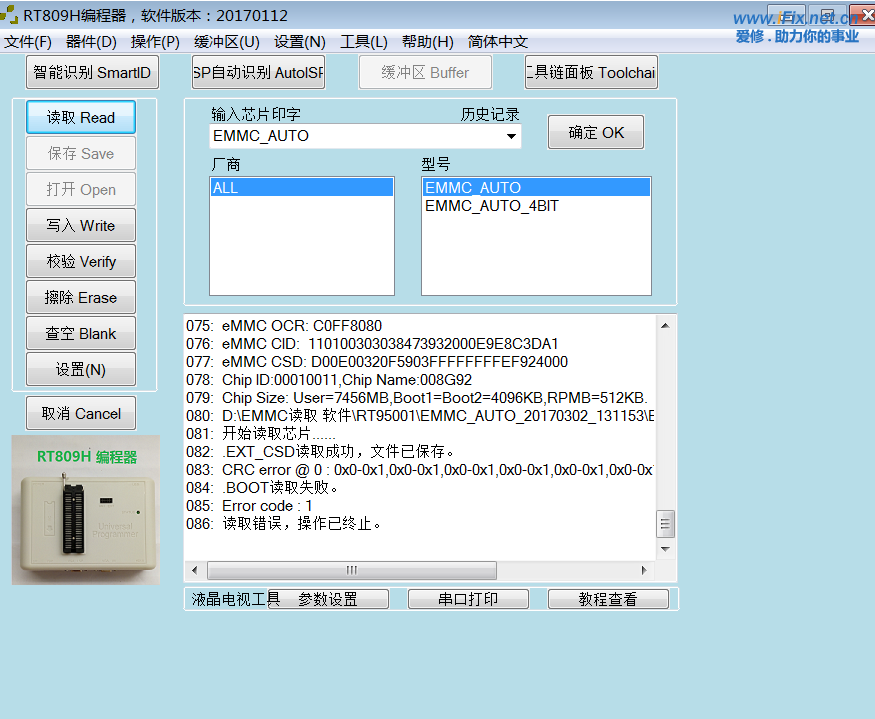

如何读取东芝的EMMC
EMMC_AUTO_4BIT,选择这个读写  发表于 2017-3-6 16:00

请问你是用的转接座还是飞线读取?
发表于: 2017-3-4 09:34:49
选择4BIT读取,看他这个图,是离线读写
发表于: 2017-3-4 10:41:18
离线没有那么多事的,用过F的或多或少应该有点使用经验的,最关键还是在于细节,

同样遇到这个问题,选择4BIT也不行,读到4%的位置就停止了。离线在线都试过了,芯片是能正常工作的板子,确定芯片是好的,擦除没问题

我也刚刚遇到这个问题在线读写的说不定在17 或43%的地方就错误了

我的最近抄写了几次都是停在了53%  ,可是不止一次了!
要写入的文件大小和芯片大小不一致  发表于 2018-1-4 20:33

应该是飞的线有点长了吧,我遇到过,飞线越短越不容易出错
