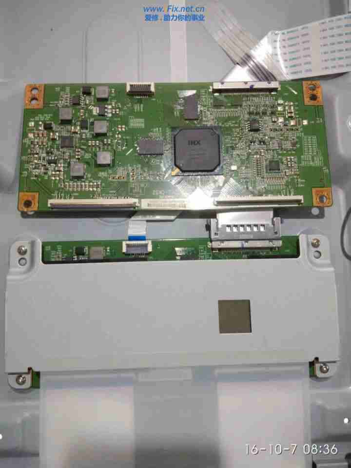

机器已修复,逻辑板坏,下图上面是坏逻辑板尸体,散热器下面是上好的逻辑板!
测量部分正常逻辑板电压:
VGH   25.6V,
VHL   -7.8V,
VDDAR  17.7V,
VDDAL      17.68V,
VCM_CF     7.17V,
VCM_TFT   7.17V;
附件里是故障时和正常时的打印信息,
最后谢谢555666!

哈哈,没配件修,校验了一下数据和好板子是一样的,
感觉也没什么维修价值了,板子才25元运费10元,直接当尸体拆了
