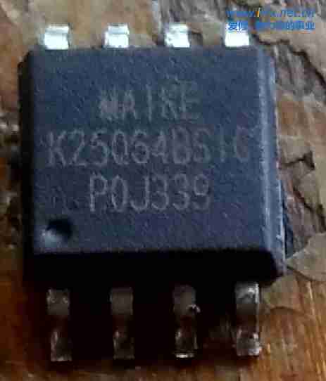

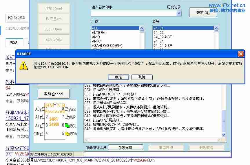

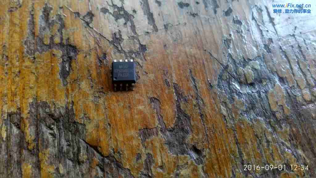

今天接一台小孩学习机不能开机,里面有如题型号储存器,提示需要添加,上面印有MAIKE字样,百度没有查到是什么厂商。已经用其他机子的储存器代换过,确定是储存器问题,换后能开机了,求版主这个如何读写  (已经解决了)添加后手动写入储存器型号就行
