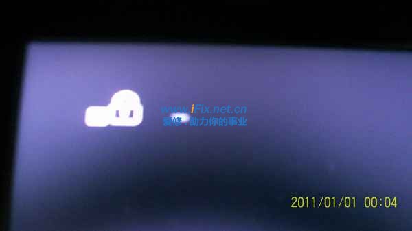

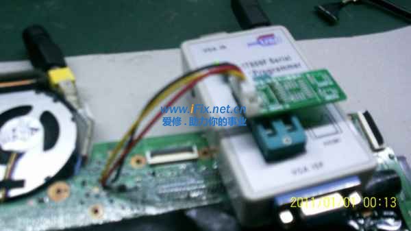

用RT809F连接,在线读取正常,清除显示没有密码。但进BIOS可以看到锁,回车可以进,但很多项都无法更改;
在线写入无密码文件时,提示写入出错,最后拆下芯片来,装到转接座上面离线写入,型号选PCA24S08,可以正常读写,写入无密码的程序文件,装上芯片,解锁成功。
装好本本后,回顾一下过程,离线读写成功,在线出错,我怀疑在线读写是不是受到板上其他元器件影响,或许拆了CPU、内存、飞线短点,或者将809F的速度调低点,也许可以在线读写成功,只能下次遇到再试试了。
管理员PS: NXP/PHILIPS的PCA24S08这个密码芯片,有另外三个兼容的型号:
美国ATMEL的AT24RF08,日本ROHM电子的BUL08,日本SANYO的LE26CAP08,这台笔记本装的是ROHM电子的BUL08,选择PCA24S08一样可以读写,但选择AT24C08是无法正常读写的。

带锁:
在线读写连接:
