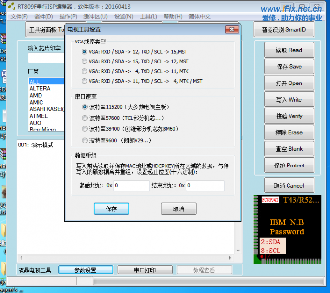

对于多数修电视的人购买RT809F,原始的是冲着能自动检测到VGA接口的SCL/TX,SDA/RX,实际脚位和线序去的 ...
自动检测的是SDA/SCL,并未包括串口TTL的RX/TX。
自始至终都在强调,自动识别和能否读写是两个分开的功能,不要混为一谈。
发表于: 2016-4-23 22:55:47
看打印信息 写引导 这些操作用到的线序是要自己选择的。目前总结的经验看, 乐华通用板 康佳板基本是12-15  创维 海信是4-11 。海信部分板卡VGA没有连接相关电阻 需要使用板载的4PIN接口。
 楼主| 发表于: 2016-4-24 12:13:11
谢谢你的使用经验,我海信售后,多数主板都可VGA,看打印信息升级,最新的有些板子要耳机插头
