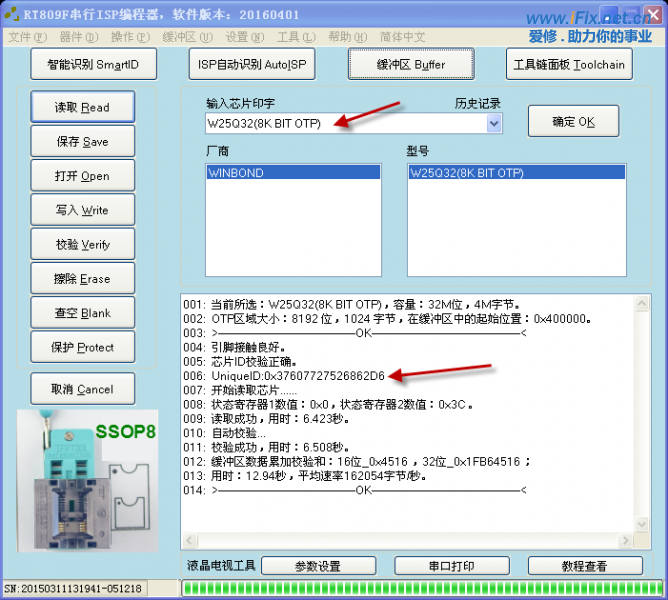

You could know the chip ID W25Q32V
发表于: 2016-4-1 12:51:09
W25Q系列的UniqueID也称为唯一ID,是芯片厂商量产时固化在芯片里面的ID,每一颗芯片的UniqueID都不相同,而且无法直接修改UniqueID。
UniqueID可以用作加密的种子密钥,产品量产时,通过某种加密方法,得到每个芯片的UniqueID相关密文,保存到芯片的OTP区域,相当于一个加密的副本,UniqueID不一样,加密的副本也就不一样。
固件程序运行时先读取UniqueID和保存在OTP区域的加密副本,然后解密并验证是否为正版产品,如果发现两者不匹配,固件程序停止运行或者故意搞小动作。这种加密方式现在已经广泛应用于数字电视机顶盒和卫星接收机,防止用户或竞争对手盗版。
破解方法:读取多台好机器的W25QXX存储器,包括固件程序区域、OTP区域和UniqueID,找到加密副本保存位置,逆向分析加密算法。分析出算法以后,就可以随便克隆该机型的存储器了。当然,这已经涉及到破解方面的专业知识了,而且面临诸多法律风险,这就不是编程器的职责范围了。
