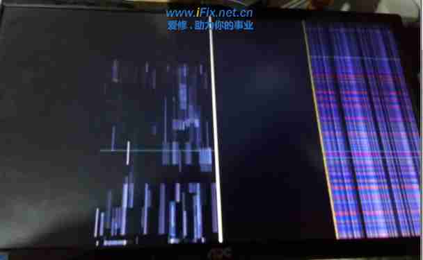

AOC E2343F 不亮机维修

 楼主| 发表于: 2015-12-20 20:59:04
kikokill 发表于 2015-12-20 17:18
你电容还没有换过啊?把电容换一下试试啊??换一下C713.C722
嗯,测了下C713一端有5V左右另一端没有。换了C713,现在5V有了,3.3也有了。只是屏显示有问题了,在论坛上找了MCU刷了,也不行。板上刷写入之后提示校验错误,或写入错误,把芯片拆下来刷,能成功,但显示还是这个现象。

 楼主| 发表于: 2015-12-20 21:00:39
军仔电器 发表于 2015-12-20 17:48
元老出来指点了  好啊
嗯,大神还是不一样的,5V有了,现在屏显示有问题

都花屏了还修,换板或换壳子用通用板搞定吧,忒麻烦了这个也,请问修好收多少米?
