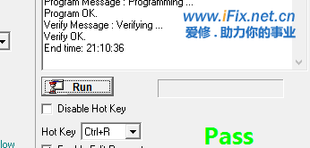

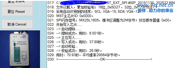

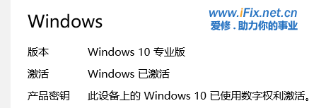

捕获.PNG 捕获2.PNG 捕获4.PNG 捕获3.PNG 最新W10(TH2 10586),没事找事,用什么杀毒软件嘛,电脑跑不起来已经被流氓捆住手脚也不去找原因。我到现在也不知中毒的滋味。谁来给我投点毒谢谢了。

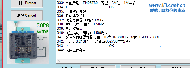

发表于: 2015-12-2 11:22:22
1147725617 发表于 2015-12-2 09:39
我就是用的最新驱动。809F可以完美运行WIN10正式版。不过打开编程器速度。读取速度。写入速度。IPS自动识 ...
最新的驱动是V2.12.10版本,文件名是"CDM v2.12.10 WHQL Certified.zip "
需要手动安装这个版本驱动。至于你说的速度问题,看三楼“边修边学”发的WIN10下使用的图片,EN25T80读取和校验速度都很正常,就是1.6秒左右。
