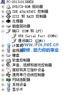

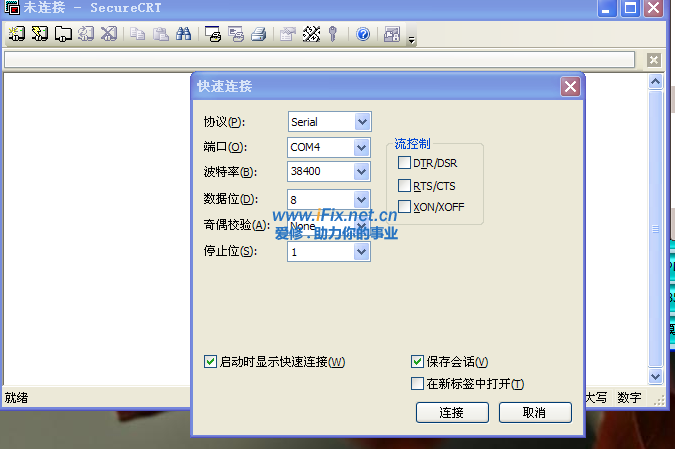

我连接好电脑 与电视,打开编程器软件点参数设置 在点串口打印,波特率都挨个试都没有打印,又工具链面板点串口打印,然后设置快速连接,协议选SERIAL,端口在我的电脑属性管理选USB SERIAL PORT《COM4》RTS/CTS的勾去了,点连接波特率挨个选也是没有打印,请季师傅说说我的做法错误吗?

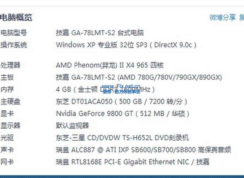

季老师我按你的说的搞了半天也打印出来,并且还和海尔的一位售后师傅指导我也没有打印出来,这是我电脑配置你看看,把你电话发我还是联系我QQ492701358
发表于: 2013-11-1 15:53:45
建新小电器 发表于 2013-11-1 15:43
季老师我按你的说的搞了半天也打印出来,并且还和海尔的一位售后师傅指导我也没有打印出来,这是我电脑配 ...

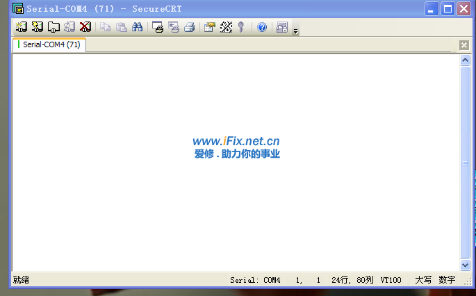

季老师我的操作过程
发表于: 2013-11-1 15:55:26
建新小电器 发表于 2013-11-1 15:53
季老师我的操作过程
115200波特率也用过,就是黑点闪,不出信息
