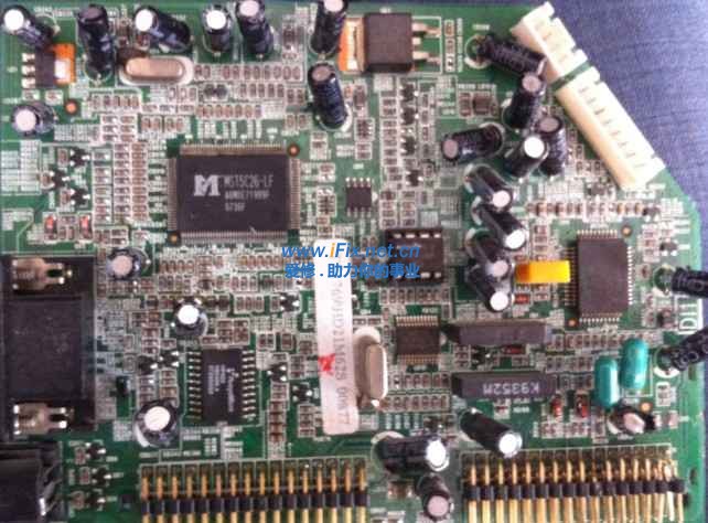

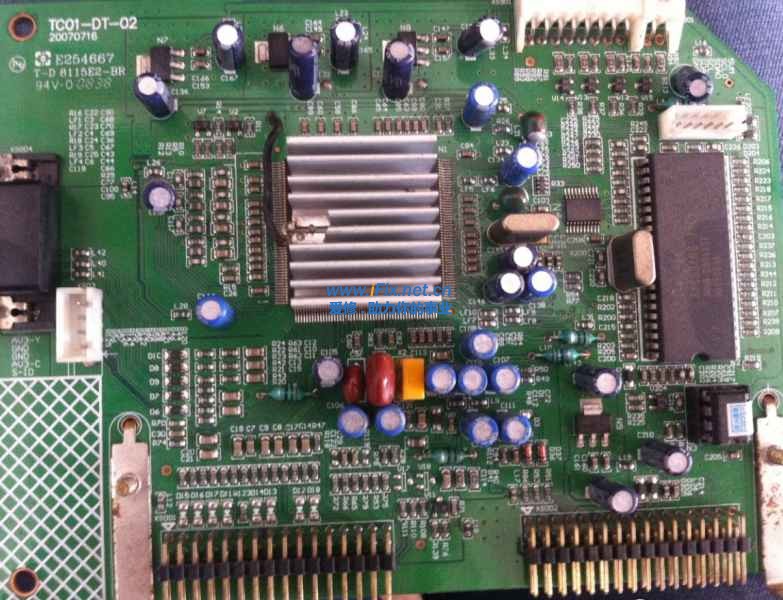

我这边有 两块板 版号分别是(TC01-DT-02) 一块是40-0MS12P-DIE2XG 不知道季老师需要研究不但是有问题 需要的话 请告诉我具体发货地址

请提供主芯片的型号,谢谢。

其中一块是 MST5C62-LF  还有一块散热片盖住了

这个板子有外挂的25和24吧 板子有ISP接口 只要有供电 编程器的扩展口和板子的ISP接口 RX TX 地接上 用软件里面的ISP自动识别 就可以读写25 24C就不用说了
