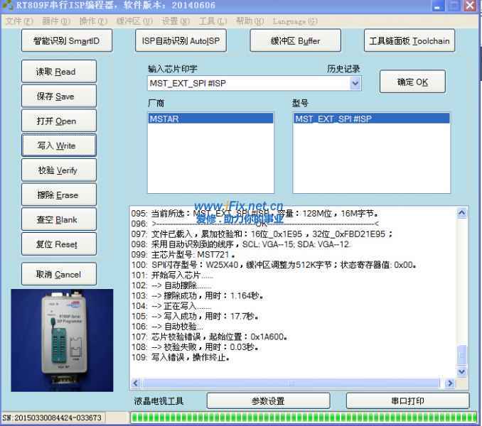

RT809F写数据问题

现在是联机通讯不对,能进总线,因为字显不出来,无法将ISP由0调到1.所以不联机。就谈不上写了。谢谢有什么办法?

能联机了就是校验错误是那里毛病?

上面不是说写入错误,操作终止?校验失败?为什么电视好了?回到来的状态了?有人能解释一下吗?

软件上面提示,不是说写入错误,操作终止?校验失败?为什么电视好了?回到原来好的状态了?一切正常了。有人能解释一下吗?

软件上面提示,写入错误,操作终止?校验失败?为什么写入后电视好了?回到原来好的状态了?一切正常了。能解释一下吗?谢谢。

在编程器软件设置菜单里,调低ISP速度重新校验,或许可以校验通过;

电视好了已交付使用,下次试一下,谢谢不厌其烦的解答。
