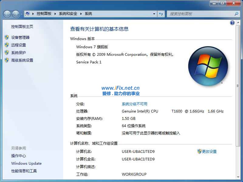

这里仅以win7 64位为例:
1.安装win7系统,安装各硬件驱动:

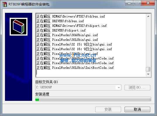

2.安装809F最新软件20130303版

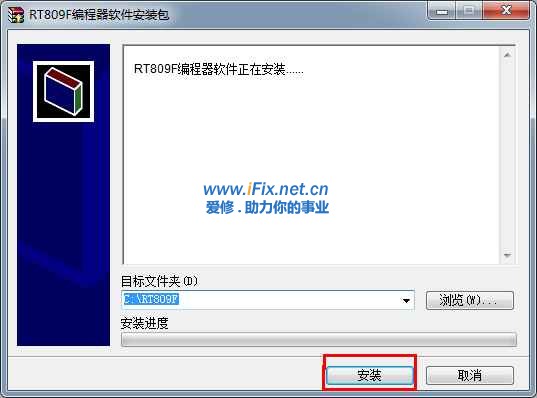

3.点“接受”:
4.点“安装”:
5.安装中:

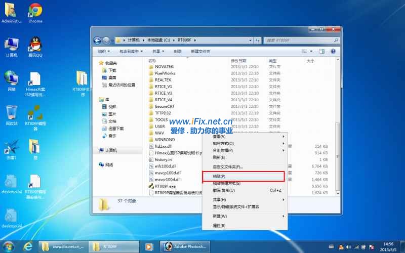

6.RT809F测试版130315补丁:

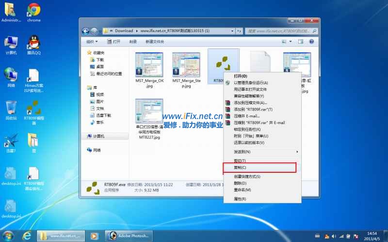

7.复制RT809F测试版130315补丁:

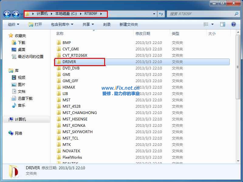

8.找到RT809F软件安装目录(默认C:\RT809F):

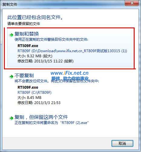

9.粘贴RT809F测试版130315补丁
10:点“复制和替换”:
11.在RT809F安装目录找到“DRIVER”目录:
12.进入“DRIVER”目录双击“FT_CDM.exe”:

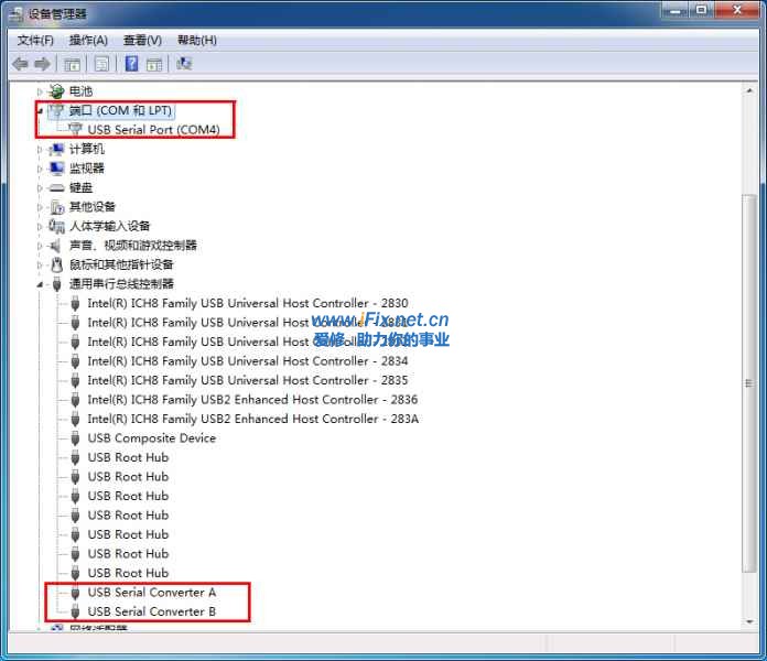

13.驱动安装中:
14.插入rt809F硬件自动搜索安装驱动:

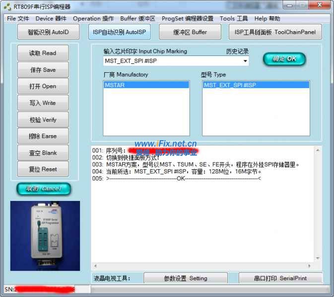

15.打开rt809f软件:
16.完美运行:
