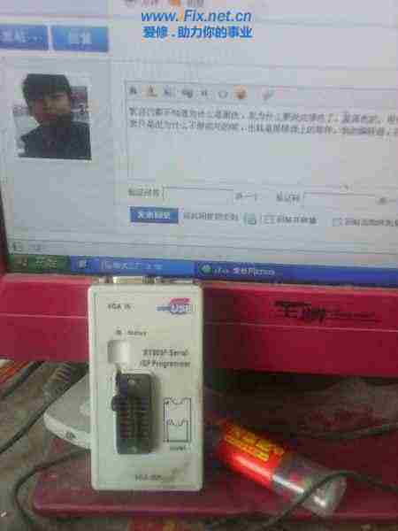

首先,排除芯片放置、转接座、芯片自身损坏等相关问题:
离线读写时,芯片要缺口朝上、靠下对齐。如果是使用简易转接板,焊接一定要过关;DFN封装的W25Q64F这类芯片,芯片下方有散热焊盘,直接焊到转接板上,会短路下方的焊盘,导致读写出错,请先用单面胶贴好散热焊盘,做好绝缘,然后再焊到转接板上;
弹跳座使用时间长了,也有接触不好的,出错后请重新压紧座子或者改用简易转接板,焊上再试。
实在排除不了,可以换一个直插封装的24或25系列芯片测试,排除问题。
V2.0固件版本的编程器,请到“设置"菜单->"编程器设置选项"里,去掉”开启SPI离线读写加速器“的勾选,然后读写测试。
如果还有问题,再检查锁紧座是否有氧化、灰尘、接触不良的问题。如果锁紧座有问题,可以买一个自己更换,更换时注意,原机的锁紧座是用热熔胶加固过的,拆的时候抹上酒精,过几十秒就很好拆。新装上的锁紧座,最好也用胶加固。
如果故障依旧,接下来请换到其他干净系统的电脑上测试,或者换装一个系统测试,这一步很关键,因为返修回来的编程器,有超过半数都是测试OK的,再发回去,用户换个系统就好了,为了避免不必要的损失,请务必装个系统再试(论坛有测试OK的系统可供下载验证:http://www.ifix.net.cn/thread-14892-1-1.html)。
再说句题外话:有些用户很怕做系统,因为做完系统,还有很多工具软件需要安装,费时费力。其实那都不是事,做一次就够了,做好系统,装好编程器软件,测试OK,然后再装其他工具软件,都搞定以后,使用一键备份/还原工具,将系统盘做个备份,下次有问题,直接一键还原系统盘,只需要十分钟左右。(OneKey Ghost软件下载http://www.iplaysoft.com/yjhy.html)
言归正传,如果做了系统,读写24、25存储器还是有问题,接下来就拆开809F检修,拆机方法在上一节里面已经详细说明了,这里不再赘述。
正面的Q22和Q23都是PNP三极管,直接更换以后再试(可以使用印字为2TY、Y2、2A、t06、2AM的PNP三极管代替):
如果没好,背面的Q14更换以后再试(可以使用印字为J2Y、Y1、1A、t04、1AM的NPN三极管代替):
Q19是PNP三极管,偶有损坏,可以使用印字为2TY、Y2、2A、t06、2AM的PNP三极管代替。
编程器常用驱动三极管参数:
印字2TY ,真实型号为S8550,PNP,25V 0.5A
印字Y2,真实型号为SS8550,PNP,25V 1A
印字J3Y ,真实型号为S8050,NPN,25V 0.5A
印字Y1,真实型号为SS8050,NPN,25V 1A
如果还有问题,再申请返修(群内联系QQ:834062494,此号已满,只能从群里发起临时对话)。
