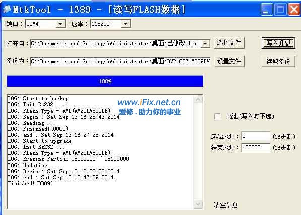

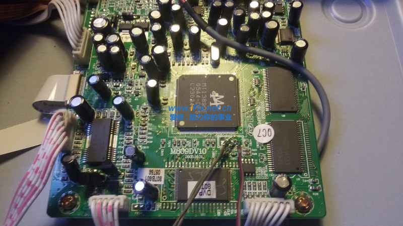

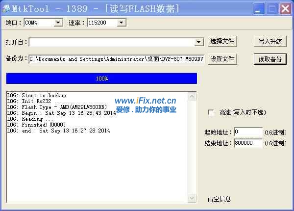

 楼主| 发表于: 2014-9-13 17:53:50

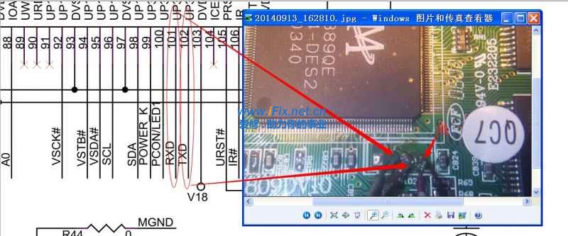

今天给万利达DVP-807配遥控 是MTK  1389QE-D 接线的经验和数据一并分享
万利达DVP-807 M809DV10 1389QE-D 64M LED6 313.rar (667.07 KB, 下载次数: 607)

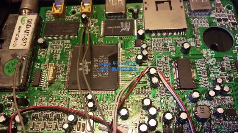

发表于: 2014-9-15 19:05:20
就只能在线读写了,找到1389的SDA和SCL脚《128脚的1389分是101脚和102脚;128脚的1389是89脚和91脚》,再用三根线《其中一根GEN》联接到809的扩展口上就可以了,你试试看。

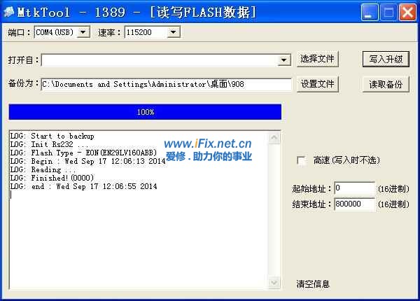

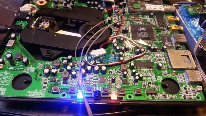

 楼主| 发表于: 2014-9-17 15:03:17
群森电脑 发表于 2014-9-15 17:34
25XX 就可以拆,那要是29XX的怎么搞啊。
今天又遇到一个移动高科GK818-51板号LMD-778G DVD-MAIN VER-1.0 1389DE-P 7寸屏 1200W机子 我发一下解读写数据端口的接图和数据分享给大家
908.rar (1.06 MB, 下载次数: 560)
