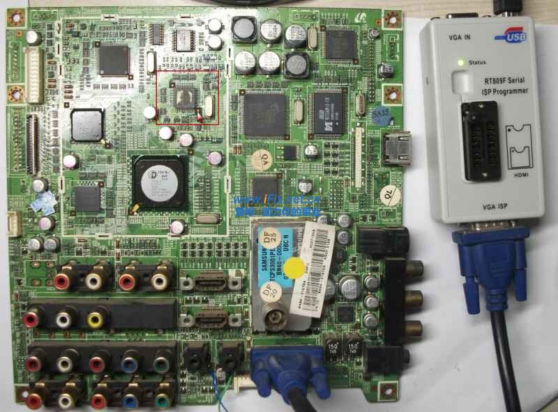

实物连接图:

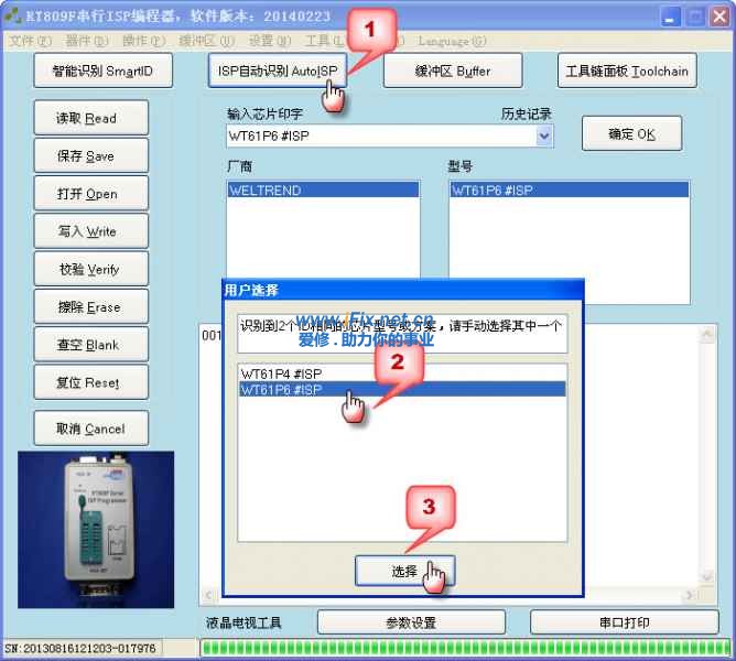

第一步:编程器的VGA ISP接口通过VGA线和板子正确连接并接好供电,打开软件到主界面,点击图示按钮,提示检测到主芯片型号,再选择WT61P6:

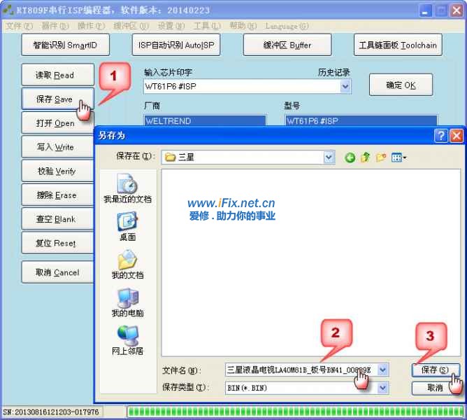

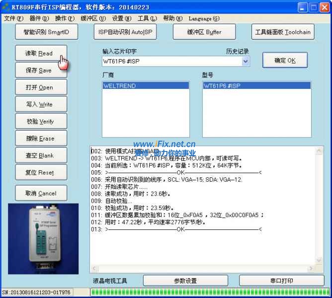

第二步:点击“读取”,809F软件会读取并自动校验一次

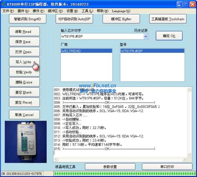

B、烧录方法概要:“ISP自动识别” ——>"打开"待烧录程序文件 ——>"写入"
图片同A、第一步

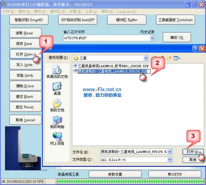

第二步:选择待烧录的程序文件:
三星液晶电视LA40M81B_板号BN41_00839E_WT61P6_ReadBy_RT809F.BIN
三星液晶电视LA40M81B_板号BN41_00839E_WT61P6_ReadBy_RT809F.BIN (64 KB, 下载次数: 316)
