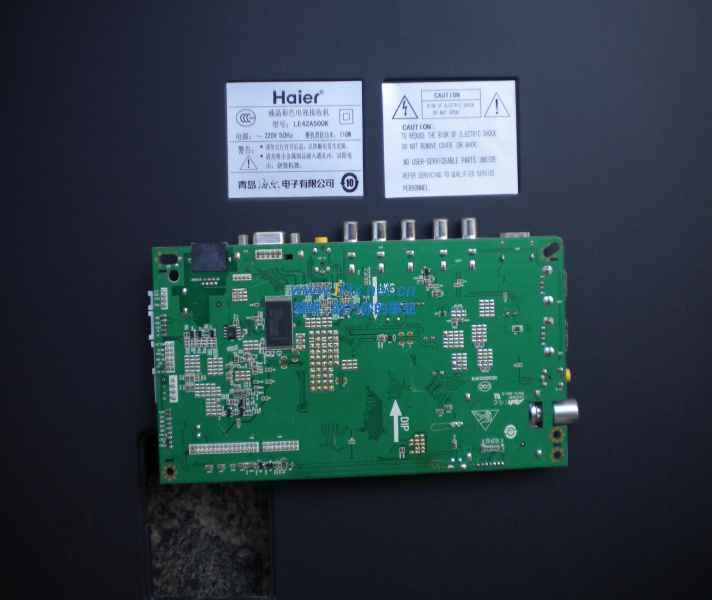

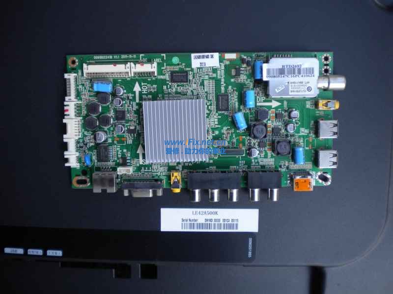

海尔LE42A500K,主板型号;0091802441B V1.1. 主芯片 RTD2692,  U25   152464-2GL1   UM3 三星K9F1G08UOC  PCBO  ,FLASH主程序用串口升级,厂家提供程序IMG格式文件,请问IMG格式文件如何升级。
 楼主| 发表于: 2015-1-2 21:40:31
家电维修888 发表于 2015-1-2 21:36
海尔LE42A500K,主板型号;0091802441B V1.1. 主芯片 RTD2692,  U25   152464-2GL1   UM3 三星K9F1G08UOC  P ...
RTD系列主芯片的BOOT程序是串口升级,主程序通常是U盘升级。
发表于: 2015-1-2 22:03:00
,机器通电指示灯不亮,我离线烧写K9F1G08UOC芯片,检坏区特别多,点修复坏区,坏区是修复好了,提示页面不对。
发表于: 2015-1-2 22:14:59
在上海尔LE42A500K背面图。

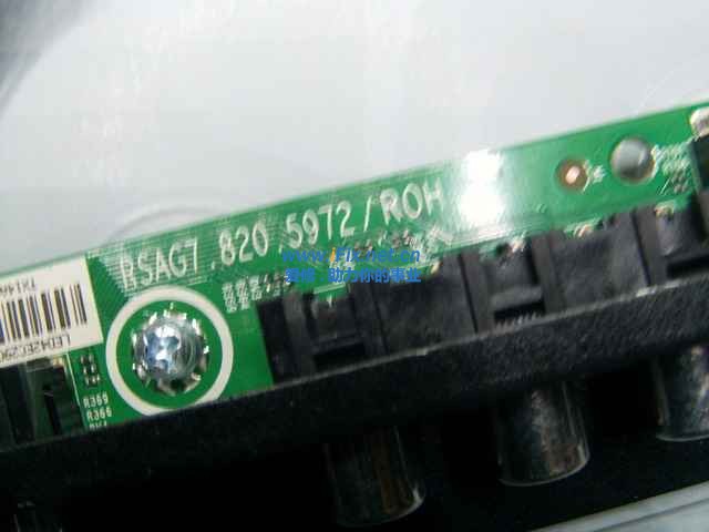

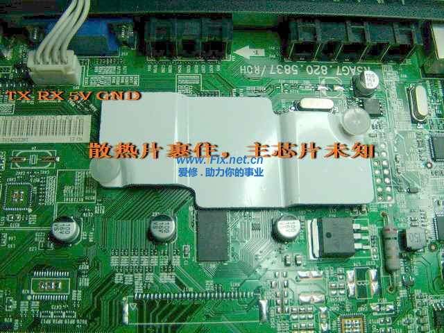

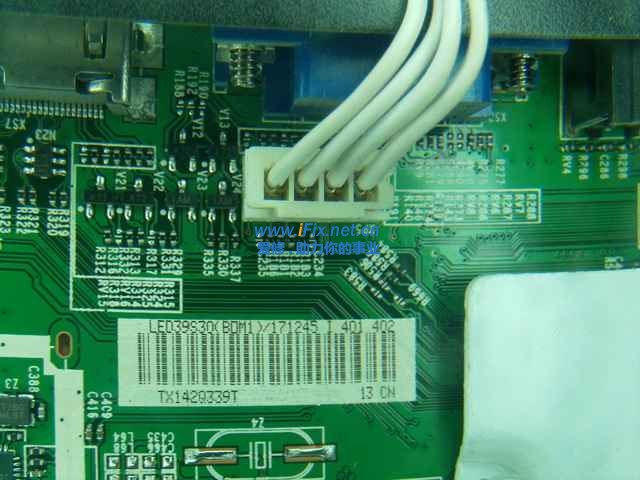

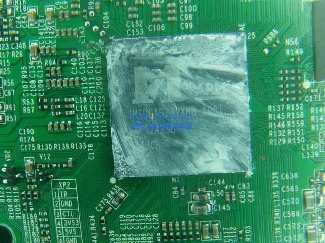

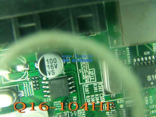

海信LED42EC290N,主芯片MSD6A628,存储器MSD6000A
发表于: 2015-1-21 19:58:47
海信LED39S30,主芯片未知,其它看图:
