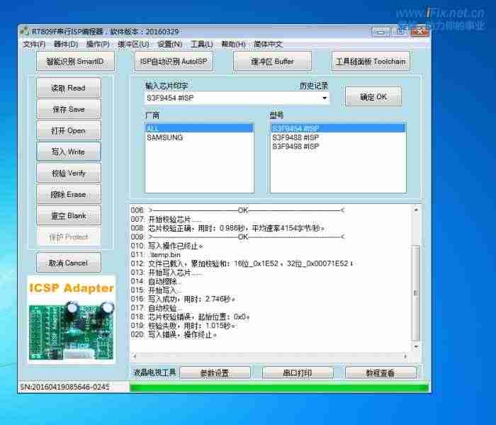

怎么我校验芯片没问题,但是写数据就出问题了?
s3f9454bzz
s3f9454bzz
