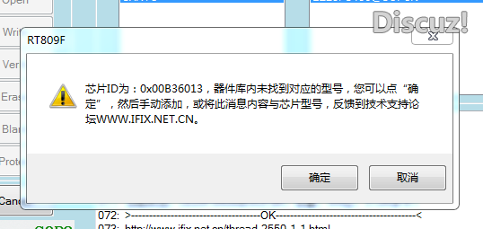

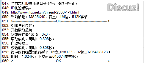

如题,新购的两块通用显示器驱动板芯片RTD2281CL,数据芯片为UC25HD40不能在线读写,拆下来智能识别提示如题,手动选择MS25X40可以正常读写如图二

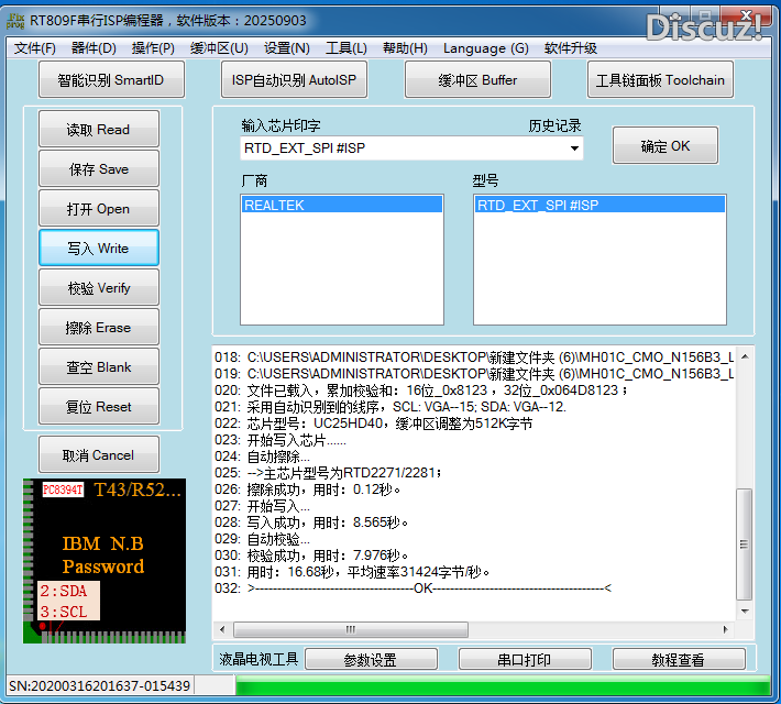

补充:固件版本V5.0软件已经更新到20250903
 楼主| 发表于: 2026-8-21 03:28:14
不好意思,更新软件后没有试在线读写,刚才又试了一下可以在线读写
