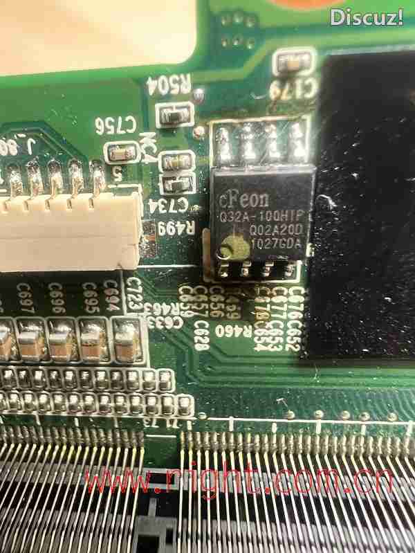

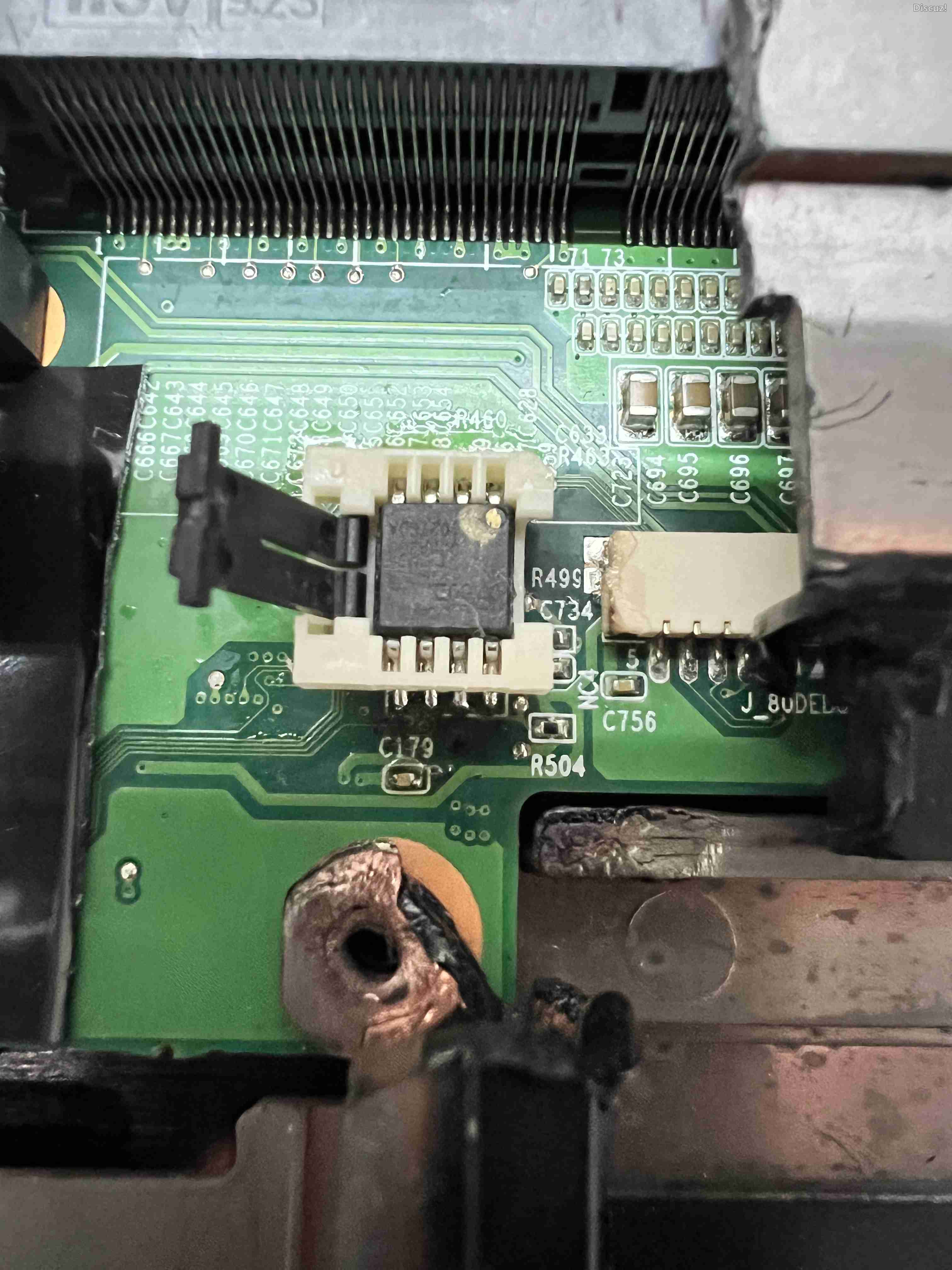

请问RT809F用探针和夹子为什么不能识别烧录?没有一次能够成功?
烧录器的原因还是探针和夹子的原因?
那夹子和探针存在意义何在?而且那个探针不便宜得35米豆
最终还是拆芯片解决。
拆下来读写,线路板外围元件影响出错。芯片读写不但芯片工作条件要正常,还要考虑读写时序和阻抗匹配。  发表于 2025-12-22 08:12
发表于: 2025-12-22 09:36:22
正常。也经常遇到。有些存储芯片就是要拆下来才能读出。可能与电路板上的外围元件有关吧。
 楼主| 发表于: 2025-12-22 18:26:53
wx_Fq2IW 2025-12-22 09:36
应该是,不拆识别出错;如果能解决这个问题的编程器就舒服多了。
发表于: 2025-12-28 17:16:16
落下 2025-12-22 18:26
解决不了,有的线路板设计是加了写保护电平。
