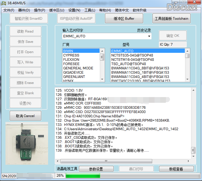

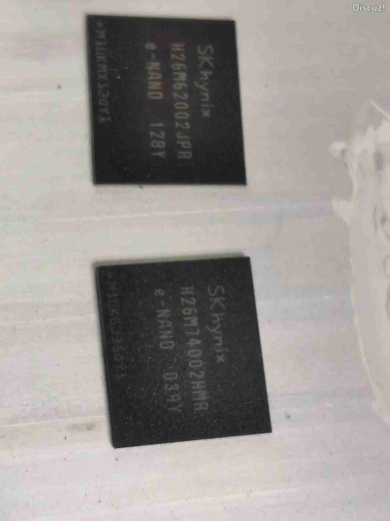

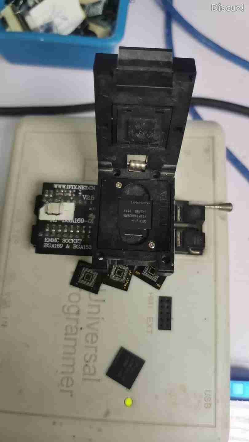

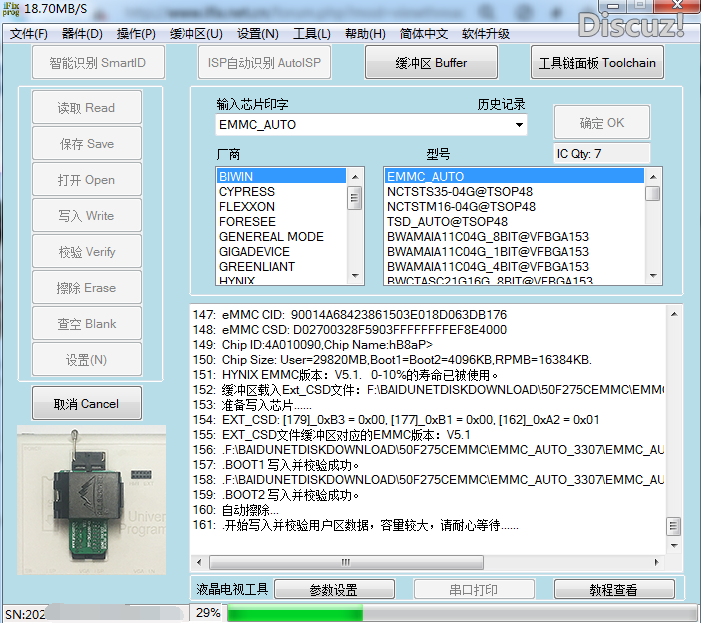

海力士,32G,EMMC,H26M62002JPR,64G,EMMC,H26M72002HMR,在我的两台809h上面的测试,读取和写入很少能成功的。可以说几乎没有读成功的,这两台809h读取其他品牌的芯片都是没有问题的,不知原因,故在网坐等师傅们能解答疑惑。
海力士的两种emmc
海力士的两种emmc

H26M62002JPR亲测没问题,显示USB电压4.78是不是USB供电不足,可以编程器外接电源试一下看看
外接电源也不行,有时候会有读取进度,但是都走不完,
Reply Support Not support

4bit试试   或者搜芯片型号

1.路径要短。2.文件夹名称要用英文。
