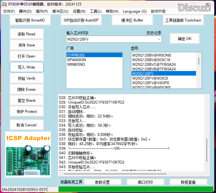

请问一下这个是什么问题,是不是编程器出问题了
001:  序列号:20241028102953-057041,编程器固件版本:V5.0 。
002:  自动识别到26个ID相符的型号。
003:  http://www.ifix.net.cn/thread-2550-1-3.html
004:  当前所选:W25Q128BV@WSON8,容量:128M位,16M字节。
006:  引脚接触良好。
007:  芯片ID校验正确。
008:  UniqueID:0x352C1F93571067D2
009:  开始查空芯片......
010:  芯片查空正确,用时:26.07秒,平均速率643421字节/秒。
011:  >------------------------------------OK---------------------------------------<
012:  引脚接触良好。
013:  芯片ID校验正确。
014:  UniqueID:0x352C1F93571067D2
015:  开始校验芯片......
016:  芯片校验正确,用时:26.08秒,平均速率643347字节/秒。
017:  >------------------------------------OK---------------------------------------<
018:  C:\USERS\ADMINISTRATOR\DESKTOP\TL-WR800N刷机\W25Q64FV_20250406_65017_TL-AP300I-DC.BIN
019:  C:\USERS\ADMINISTRATOR\DESKTOP\TL-WR800N刷机\W25Q64FV_20250406_65017_TL-AP300I-DC.BIN
020:  文件已载入,累加校验和:16位_0x4DFC ,32位_0xD5344DFC ;
021:  引脚接触良好。
022:  芯片ID校验正确。
023:  UniqueID:0x352C1F93571067D2
024:  开始写入芯片......
025:  自动擦除...
026:  擦除成功,用时:22.52秒。
027:  开始写入...
028:  写入成功,用时:39.27秒。
029:  自动校验...
030:  校验成功,用时:8.866秒。
031:  状态寄存器1数值:0x0,状态寄存器2数值:0x2 。
032:  用时:48.18秒,平均速率348248字节/秒。
033:  >------------------------------------OK---------------------------------------<
034:  引脚接触良好。
035:  芯片ID校验正确。
036:  UniqueID:0x352C1F93571067D2
037:  开始校验芯片......
038:  芯片校验正确,用时:26.07秒,平均速率643594字节/秒。
039:  >------------------------------------OK---------------------------------------<
操作写入备份都会出现这个提示
操作写入备份都会出现这个提示

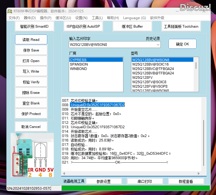

 楼主| 发表于: 2025-4-10 23:13:34
每操作一步就会出现这个提示UniqueID:0x352C1F93571067D2
发表于: 2025-4-11 08:48:05
芯片UID是指芯片的唯一识别码(Unique Identifier)- 它就如同芯片的“身份证”,在生产过程中被烧录到芯片内部,具有唯一性和不可更改性。用于在各种应用场景中准确识别和区分不同的芯片,无论是在产品的生产管理、质量追溯,还是在设备的认证、安全控制等方面都起着关键作用。新版本软件才会显示,这个功能很多编程器没有的。
