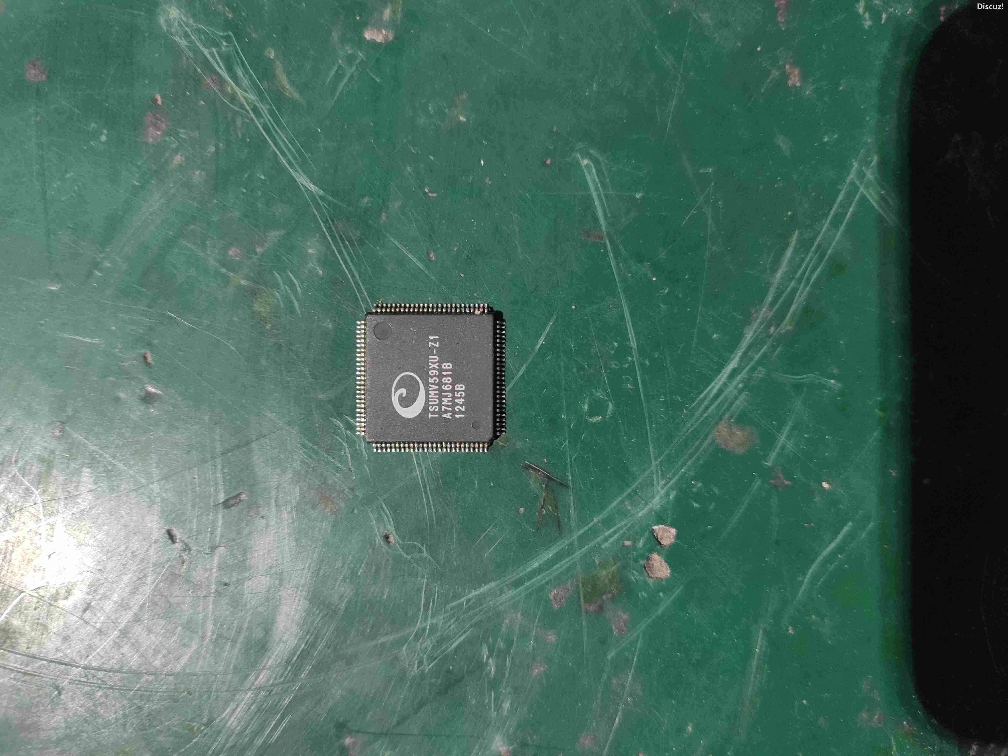

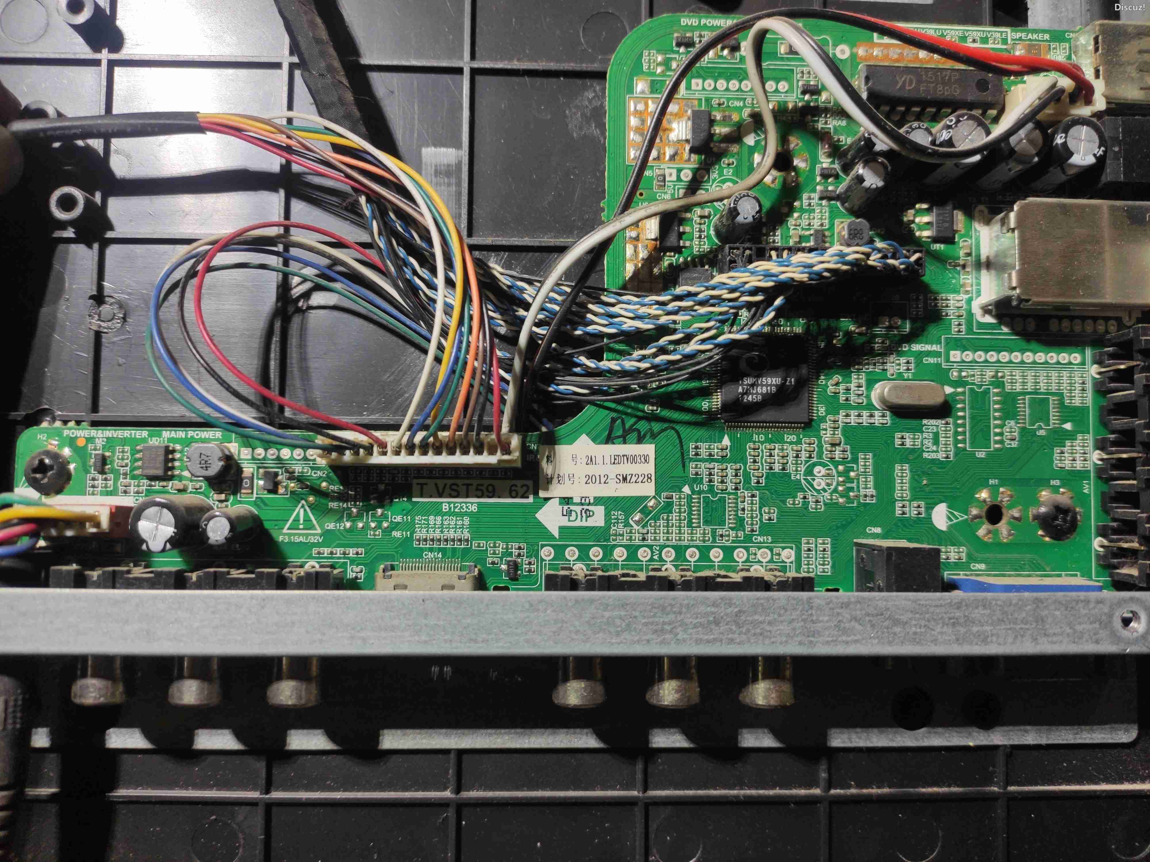

接修一台HCN-HC2402电视红灯亮不开机,打开机壳后检查各电源电压正常,后怀疑固件有问题,在论坛下载一固件刷机后无果,再后来读取打印信息发现主芯片可能有问题,从一个旧版上拆下主芯片换上后,刷回原机固件,开机正常。
