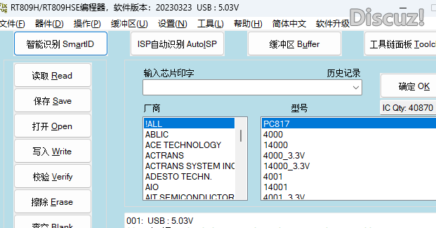

809h显示usb4.6v电压过低

多数USB电流不足或USB接口接触电阻大。也可以考虑外接电源或用带电源的HUB。  发表于 2024-1-4 08:59
发表于: 2024-1-4 07:55:05
外接电源,USB电压过低
发表于: 2024-1-4 07:57:17
809H找008帮助我的自己搞了粗线
发表于: 2024-1-4 08:02:56
换个好点的USB线就行了。
