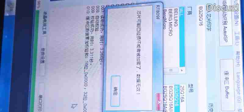

用其他编程器可以读写,用809f      出现     芯片已经损坏或者被加密了,数据无效          换了一台电脑,也一样出现上述提示,,用另一个其他的编程器可以正常读写.,  发现r809f  可以读写24系列,25系列的就出错,请教怎么处理。谢谢。

注意是否提示ID不符,不要用夹子或探针之类,芯片拆下来用座子读写。

拍照拍全点看看你的软件版本..

软件版本20211012    编程器固件版本   v3.0       显示    芯片id不符合    当前芯片id为;0xffffff  -  0x0  -  0x0            要读写的是正常的离线的25q32      回复2楼和3楼        帮我看看怎么回事,谢谢。
25Q32常见的芯片,升级最新版本试试吧。上部导航栏点软件下载  发表于 2023-9-4 11:07
