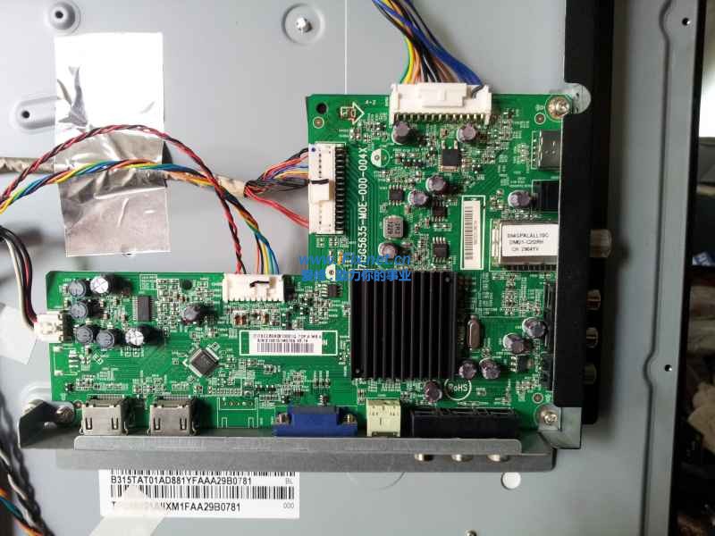

求解海信LED42K310NX3D、长虹LED32560用新买的RT809F不能在线读取数据

admin 发表于 2014-1-6 08:30
冠捷提供的升级文件是U盘升级用的img格式,不能直接用编程器写入,RTD2648外接25XX闪存,请拆下了读取备份保 ...
很好的教程  受教了  感谢
发表于: 2015-5-2 21:12:58
我是昨天才到货的 是的就是这类主板  在线也不会用 做完事了以往山都没成功 呵呵 今天发现点门道只是还没成功 最后只好拆机了 长虹机子我开始写了个创维的程序 开机后就出现创维画面了 只好改长虹的程序就OK了屏是TPV TPT390J1-HJ1L02 REVC1B
