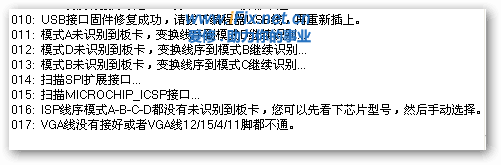

ISP识别不到怎么办 ISP不识别怎么办 ISP不联机怎么办

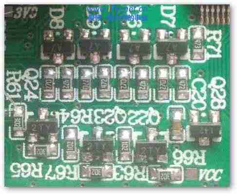

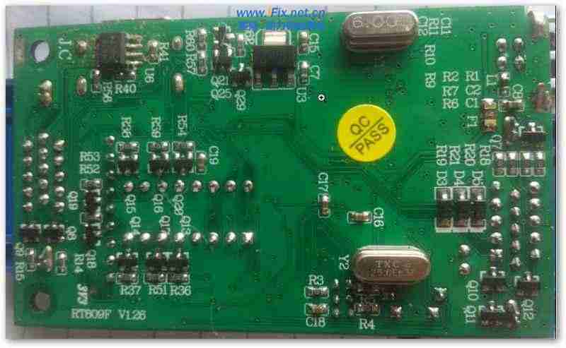

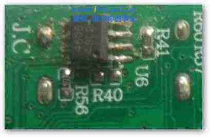

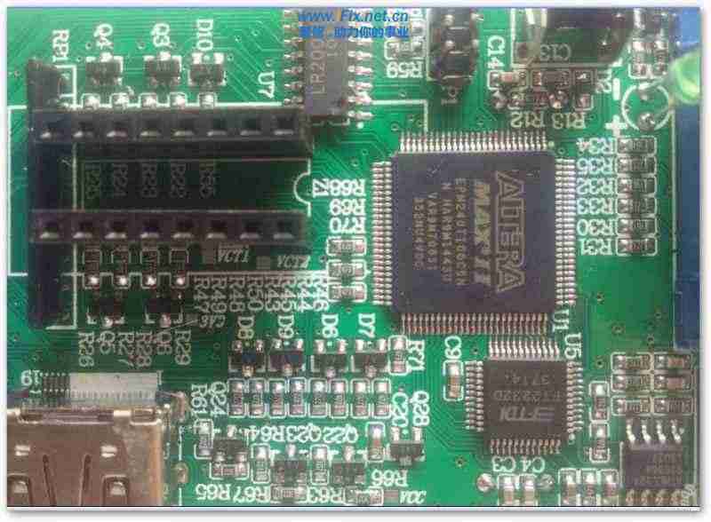

更换U6(4606双场管)、检查R43/R44(27欧电阻)、Q22/Q23(PNP管S8550)、找不到原因。
发表于: 2015-9-3 15:47:16
才进手一个RT809F还没有到货。
 楼主| 发表于: 2015-9-4 08:32:51
D6 D7旁边有2个27欧电阻,测下看。或者申请返修。
