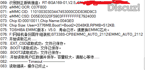

今天把一台组装机板号ST338S-CP8可以正常开机使用的,拆下EMMC用809H离线读取数据时,却显示EMMC寿命已尽无法读取,这可是好好的机子拆下的,然道是809读坏了?后来把芯片装上板红灯亮也开不了机了,查看打印信息只有AC_ON
BIST0-OK
BIST1-OK
这到底是怎么回事啊,大家有没有遇到过这样啊?后来换了个emmc上去 ISP_Tool 怎么也连不上机,

前几天遇到过一台康佳,卡开机LOGO,升级就能开机了,读打印信息显示ecsd[268]:0xb,表示EMMC使用寿命已经到期了,拆下的EMMC怎么都读不了,只能换了一个
 楼主| 发表于: 2023-6-13 16:57:08
亿达维修 2023-6-13 02:14
这样就是说明寿命已用尽的EMMC可能主板还能读写,用809H就是读不了。
