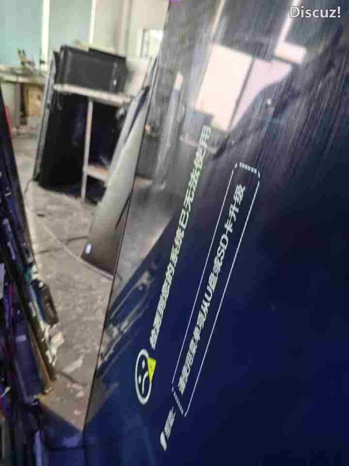

网线写确实很快又稳当,你发的是整盘备份,有时间可以发一个读出来的分区备份不。8g的我用的数据总总不行,开机卡logo。进三清界面之后开机就进三清界面,数据恢复也一直卡在恢复界面不动
既然已经进入三清界面,就可以用升级包选择第一项升级了呀

选第一项能识别升级包,但是点开就提示系统无法工作
那就是引导有问题了,你用这个全盘烧录吧:http://www.ifix.net.cn/thread-110235-1-1.html
我感觉你是不是emmc版本用错了,这机芯是不不能用5.1的
