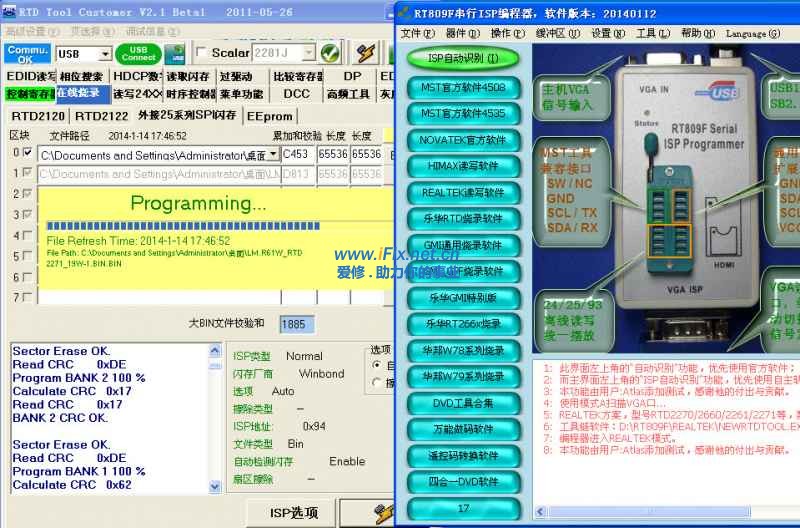

[已解决]RTD2271 板号: LM.R61W 5133 写入错误

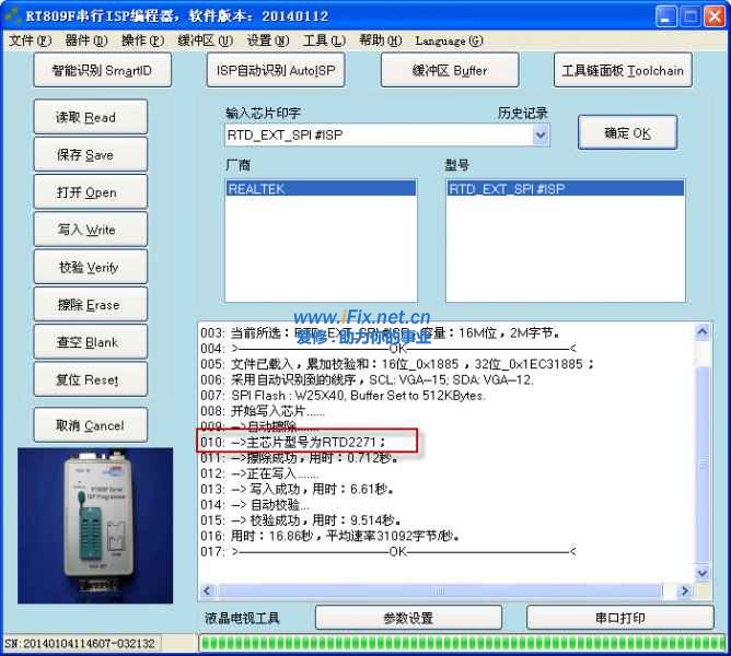

板卡已经测试,使用20140101版本的软件,官方软件是可以正常写入的,但自主软件写入时出错,现已修正完毕,20140112版本读写完全正常,速度比官方软件快不少,谢谢您的报告,特加10分,以兹鼓励。{:soso_e181:}
点击809F工具链面板的自动识别,自动打开RTD官方软件2.1版,写入OK,官方软件没有问题。
这是自主软件,20140112版修正以后,也可以正常写入了,软件将在近日发布。
