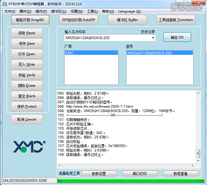

QQ截图20200427104458.png    XMC XM25QH128A  无法读取 也无法写入是什么问题

芯片是好的 在机子上还是可以正常的 我遇到过几台笔记本电脑用这个芯片的都是无法读取  写入

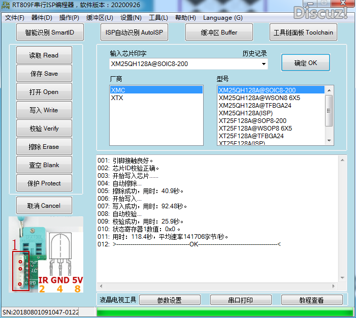

先升级到最新版本试试,现在是20200405版本。

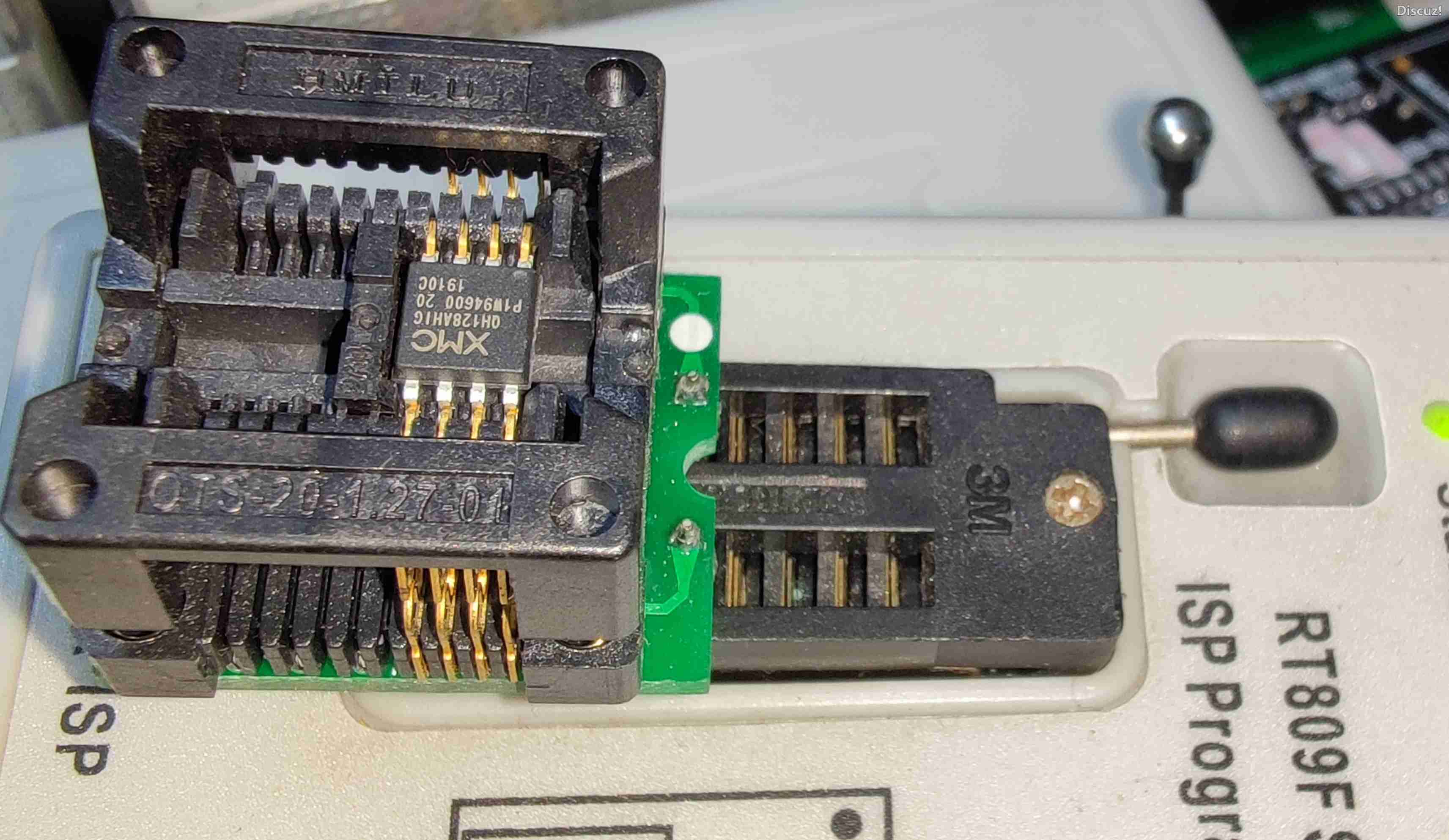

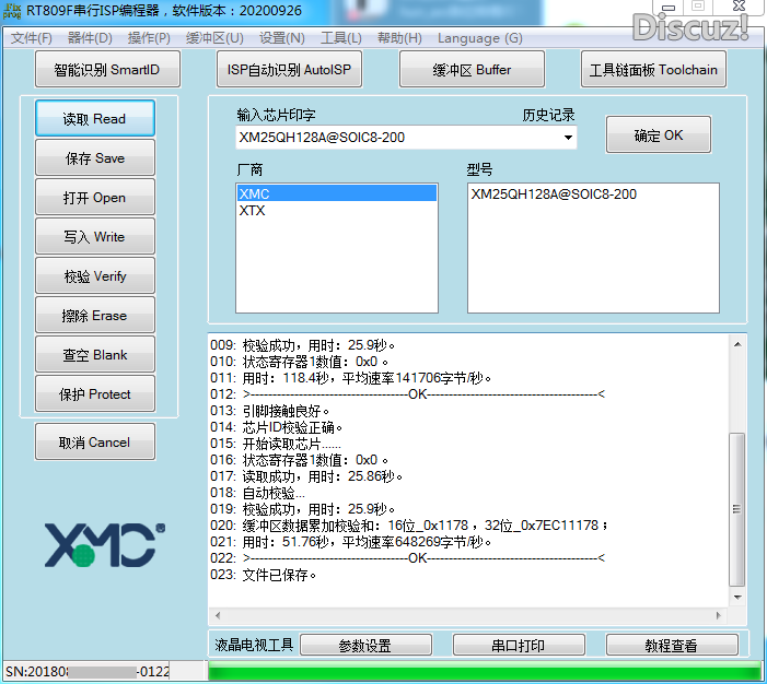

RT809F 使用20200926版本验证,芯片丝印:XMC QH128AHIG
